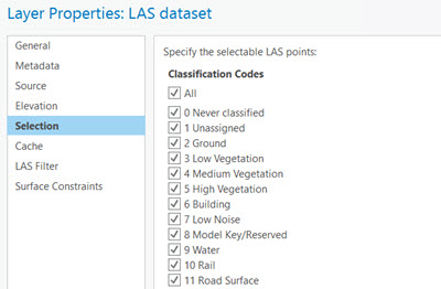

单击可选点 打开 LAS 数据集、.las 文件或 .zlas 文件的图层属性。 在图层属性对话框中,可指定可供 LAS 数据集图层选择的点。 LAS 数据集中的分类代码在选择选项卡中列出。 可使用复选框将某些分类代码设置为可选。 在以交互方式对点进行分类时,这将很有用。 例如,您可能只想将未分类的点设置为可选点,以便对作为当前未分类点的某些要素重新分类。 也可以在 LAS 数据集图层选项卡组的分类选项卡上单击可选点 访问选择选项卡。
LAS 数据集图层属性“选择”选项卡

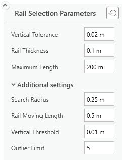

轨道选择参数
  • 垂直容差是 Z 维度上允许的变化,用于确定某个点是否为轨道点并是否包含在选择中。 默认值为 0.02 m。
  • 轨道厚度限制了沿轨道左侧和右侧的搜索距离。 默认值为 0.1 m。
  • 最大长度是沿轨道两个方向选择点作为轨道点所允许的最长距离。 默认值为 200 m。
  • 搜索半径是指距离移动窗口端点的距离,在该距离之内的点被评估为轨道点。 默认值为 0.25 m。 搜索半径的合理值应允许跳跃间隙但不应过大,因为较大的值将显著减慢选择工具的速度。
  • 轨道移动长度是选定轨道点后,沿轨道连续移动的移动窗口(活动点集)的长度。 如果值太小,选择可能会偏离轨迹。 如果太大,转弯时会很困难,但穿越铁轨时会表现更好。 默认值为 0.5 m。
  • 垂直阈值是指某点被视为轨道点的最小离地距离。 默认值为 0.01 m。
  • 异常值限制是允许的最大异常值数量。 如果异常值的数量低于此限制,则将其排除在选择之外。 默认值为 5 个点。
