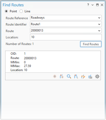

    将根据与路径和 m 值匹配的搜索条件返回路径记录。
    下图是搜索单个 m 值的示例:
    “查找路径”窗格
“查找路线”记录选项

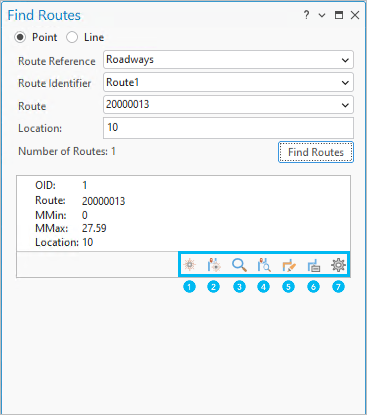

下图显示了可用于标识使用 查找路径 窗格找到的路径记录的命令。 下表将解释每种命令。
此“查找路线”窗格显示选择包含 m 值的数据集以及返回的路线记录
下表将上图中的数字与其相应的元素编号和命令描述相关联。
元素
描述
1
闪烁路径 闪烁 - 临时显示整个路径。
提示:
闪烁路径 命令用于临时显示所选路径;但是,要保留对路径记录的选择,可以在地图中或从弹出窗格中单击路径记录。
2
闪烁路径位置 闪烁路径位置 - 临时显示路径的一部分。
3
缩放至路径 缩放 - 缩放以显示整个路径。
4
缩放至路径位置 缩放至路径位置 - 缩放以显示路径的一部分。
5
绘制路径位置 Draw Route Location - 绘制路径的子集。
注:
当路径包含多个部分或路径非单调时,可以绘制多个路段。
6
标签路径位置 Label Route Location - 标注路径的子集。
注:
当路径包含多个部分或路径非单调时,可以标注多个路段。
7
弹出窗口 弹出窗口 - 显示包含记录相关属性信息的弹出窗格。 弹出窗口 命令位于 更多选项 Cog 中。
查找、绘制和标注路径记录
要访问 查找路径 窗格,活动地图必须具备包含 m 值的线性要素。
  • 此视频是使用 ArcGIS Pro 3.5 创建的。
要查找、绘制和标注路径记录,请完成以下步骤:
  1. 打开 查找路径 窗格
  2. 将搜索类型设置为 线
  3. 单击 路径参考 下拉箭头,然后选择一个图层。
  4. 单击 路径标识符 下拉箭头,然后选择一个字段。
    注:
    此字段可以为数值、文本或 GUID。
  5. 单击 路径 下拉箭头,然后选择一个值。
  6. 提供搜索条件值,并根据需要将类型设置为 (默认)或 线
    • 对于 ,提供 位置 值。
    • 对于 线 ,提供 起始 值和 终止 值。
      注:
      位置起始终止 提供的值表示要在线性系统中检查的 m 值。 M 值是表示线性系统测量单位的数值,无论是英里、时间还是为数据集定义的其他测量单位。
      位置 值的一个用例是查找路径上行驶速度为每小时 60 英里的所有地点。
  7. 单击 查找路径
    如果任何路径要素满足指定条件,则会返回一条路径记录。
