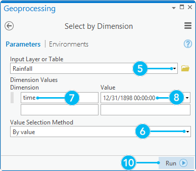

使用“按维度选择”工具
通过使用按维度选择工具来更改维度值,可选择 NetCDF 栅格图层、要素图层或表的不同部分。

  1. 单击分析选项卡。
  2. 单击工具
  3. 在“地理处理”窗格的文本框中输入按维度选择
  4. 在返回的列表中单击按维度选择来打开该工具。
  5. 单击输入图层或表下拉箭头,然后从列表中选择 NetCDF 图层或表。
  6. 如果要按位置或索引指定维度值,请单击值选择方法下拉箭头并选择 BY_INDEX
  7. 单击维度值下拉箭头,然后从列表中选择一个维度。
  8. 单击维度旁的值字段并从列表中选择一个值,或输入一个值(如果未出现列表)。
  9. 如有必要,对其他维度重复执行步骤 7 和 8。
  10. 单击运行
