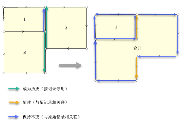

将按如下方式更新宗地要素:
  • 不再被其他相邻宗地使用的宗地线将作为历史边界线停用。 这些通常是被合并的相邻宗地之间的边界线。
  • 部分定义被合并的宗地并由其他相邻宗地使用的宗地线将作为历史宗地线停用。 系统将为合并的宗地创建新的分割边界。
  • 未被合并更改的共享边界将保持不变,并与创建它们的原始记录相关联。
  • 如果对来自不同宗地类型的宗地进行合并,则原始宗地要素将保持最新且不变。 合并的宗地将添加到 合并 窗格中的所选宗地类型图层。
合并宗地
合并宗地 2 和 3 时,共享边界线将进行更新。
