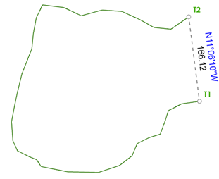

最小二乘平差中的自然边界
在宗地结构中,启用 COGO 的线为具有 COGO 尺寸的两点线。 两点线是具有起点和终点的单一直线或曲线,代表大多数的宗地边界线。
存在其他宗地线表示宗地结构中的自然边界,这些线由折线表示。 折线由线段和位于每个线段末端的折点组成。 其他折点出现在线弯曲处,表示自然边界的形状。
在最小二乘平差中,如果折线具有 COGO 属性,则表示自然边界的折线被视为与两点线相同。 折线上的 COGO 属性表示介于折线起点和终点之间的虚构直线。 如果折线具有 COGO 尺寸,将以与两点线相同的方式通过最小二乘平差处理该折线。
在下图中,由绿线表示的自然边界具有 COGO 属性,用于定义线的起点和终点之间的方向和距离。

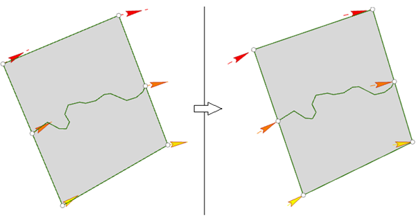

在最小二乘平差中,将在分析中使用两点线要素的起点和终点的 COGO 属性值和坐标。 校正不会考虑要素的几何。 将校正结果应用于宗地结构时,将使用相似性变换变换和更新线几何(包括自然边界折线几何)
在下图中,两个相邻宗地之间的自然边界几何在应用最小二乘平差结果后不会变形。 矢量显示宗地结构点位置的变化,右侧宗地显示更新后的校正。
最小二乘平差后更新的自然边界
适用于自然边界和最小二乘平差的建议
在某些情况下,自然边界的折线几何可能导致起点和终点放置不平衡。 在下图中,自然边界形状生成较短的虚线,该虚线将用于在最小二乘平差中表示 COGO 属性。
最小二乘平差中的自然边界

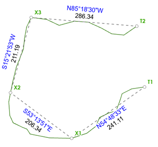

将折线要素分割成几个单独的折线要素时,将导致起点、终点和 COGO 尺寸在最小二乘平差中的分布更平衡。 在下图中,自然边界的折线几何在宗地结构点 X1、X2 和 X3 位置处进行分割,从而形成四个单独要素并且 COGO 尺寸以及起点和终点分布更平衡。
针对最小二乘平差分割自然边界
