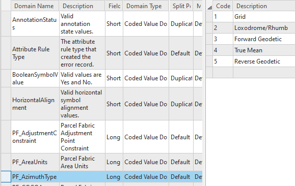

  1. 在地理数据库中为这五个方向类型创建一个编码值属性域。 您可以提供自己的域名称和描述,但域的字段类型属性必须设置为 Long。
    使用以下代码添加格网、等角航线/恒向、正向大地测量、真实平均数和反向大地测量的编码值:1 - 格网、2 - 等角航线/恒向、3 - 正向大地测量、4 - 真实平均数和5 - 反向大地测量。
    注:
    必须为五个方向类型分配下图所示的编码值。 编码值描述可能会有所不同,但是,例如,必须将格网方向的编码值指定为 1,将真实平均数方向的编码值指定为 4。
    方向类型的编码值属性域

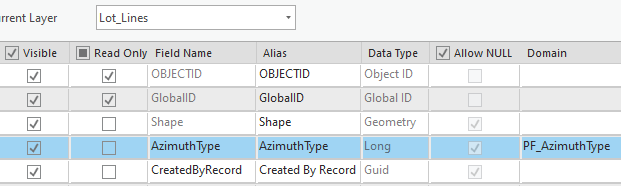

  2. 添加名为 AzimuthType 的字段到将使用方向类型的线要素类中。
    字段名称必须拼写并格式化为 AzimuthType。
  3. 将数据类型设置为 Long,将属性域设置为 PF_AzimuthType。
    属性域为 PF_AzimuthType 的字段

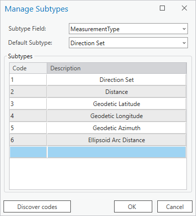

  5. 如果您要使用宗地结构并使用通过最小二乘平差分析宗地工具运行最小二乘平差,将以下子类型添加到 AdjustmentLines 分析要素类中的 MeasurementType 字段:5 - 大地方位角、6 - 椭圆体圆弧距离。
    要添加子类型,右键单击目录窗格中的 AdjustmentLines 要素类,指向数据设计,然后单击子类型。 选择字段视图中的 MeasurementType 字段中,然后在子类型选项卡中单击创建/管理以添加新的测量子类型。 必须为两个新测量测类型分配下图所示的编码值:

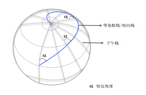

恒向线方向
恒向线(或等角航线)具有以下特征:
  • 他们以相同的角度越过子午线。
    子午线是地球表面的圆弧线,经度恒定,以北极和南极为终点。
  • 子午线具有恒定的方位角。 方位角不变。
  • 方位角是相对于正北方向(天文)进行测量的。
  • 它们既代表子午线,又代表纬线。
  • 在墨卡托投影上,它们是直线。
  • 它们不是两点之间的最短路径。
恒向线或等角航线

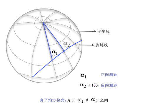

正向、反向和真实平均数大地方向
正向、反向和真实平均数大地方向定义的线是椭圆体上两个点之间的最短路径。 线路径的方位在不断变化。
正向大地测量是在线起点处参考子午线的方位。 反向大地测量是在线终点处参考子午线的方位。 真实平均数的方位位于线的中点,即正向和反向大地方位之间的中间位置。
定义宗地边界时,大地方向通常保留给非常长的宗地线。
正向大地、反向大地和真实平均数
