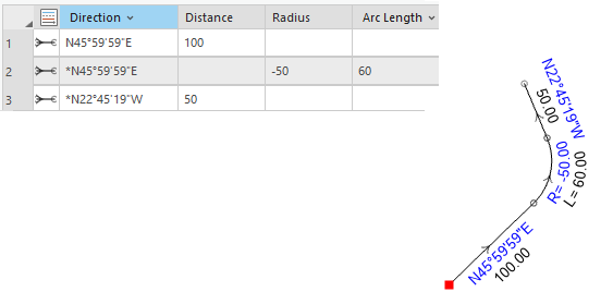

使用左弯曲线的导线(象限方位角、英尺)
数据如下:
  • 直线,N45°59'59'"E,100.00 英尺
  • 左弯曲正切曲线,半径 50 英尺,弧长 60 英尺
  • 出口正切曲线,直线,50 英尺
在导线格网中,默认曲线参数的设置如下:将 方向 字段设置为 切线 ,并将曲线参数字段设置为 弧长 。
要输入使用左弯曲线的导线,数字键盘上的按键如下所示:
  1. 45.5959-1 ENTER 100 ENTER
  2. ENTER 0 ENTER -50 ENTER 60 ENTER
  3. ENTER 50 ENTER
使用左弯曲线的导线
提示:
“方向”字段中的方向值前面的 * 指示该方向与之前的线相切。
如果默认曲线参数设置为 弦 ( 方向 字段)和 弧长 (曲线参数字段),则相同导线的输入方式如下所示:
  2. * ENTER 0 ENTER -50 ENTER 60 ENTER (*表示应该与前一方向相切或与曲线末端相切。 在本例中,*表示曲线应为切线,即使将默认曲线方向设置为 弦 也是如此。)
  3. * ENTER 50 ENTER

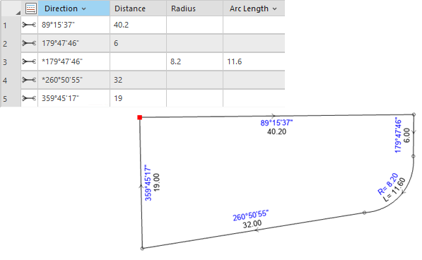

使用右弯曲线的导线(北方位角、米)
数据如下:
  • 89°15'37'",40.2 米
  • 179°47'46'",6 米
  • 右弯曲正切曲线,半径 8.2 米,弧长 11.6 米
  • 出口正切曲线直线,32 米
  • 359°45'14'",19 米,闭合导线
要使用北方位角、米以及向右弯曲的曲线来输入导线,则数字键盘上的按键如下所示:
  1. 89.1537 ENTER 40.2 ENTER
  2. 179.4746 ENTER 6 ENTER
  3. ENTER 0 ENTER 8.2 ENTER 11.6 ENTER
  4. ENTER 32 ENTER
  5. 359.4514 ENTER 19* ENTER (“距离”字段中的 * 指示该导线应闭合到其起点上,无论指定的闭合容差为何)。
使用北方位角和米输入的导线
如果默认曲线参数设置为 弦 ( 方向 字段)和 弦长 (曲线参数字段),则相同导线的输入方式如下所示:
  3. * ENTER 0 ENTER 8.2 ENTER 11.6a ENTER (* 为切线方向覆盖,而 a 为弧长覆盖)
  4. * ENTER 32 ENTER
使用切线方位角和弧长覆盖的导线

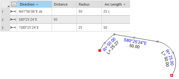

从非正切曲线开始的导线(象限方位角、英尺)
下方示例显示了导线中的覆盖曲线参数。 数据如下:
  • 弦方位角为 N41°56'06'"E 的非正切曲线,半径 50 英尺,弦长 25 英尺
  • 直线,S80°25'24'"E,50 英尺
  • 向右弯曲的正切曲线,半径 25 英尺,弧长 50 英尺
要输入从向右弯曲的非正切曲线开始的导线,数字键盘上的按键如下所示:
  1. 41-56-06-1cb (or 41.5606-1cb) ENTER 0 ENTER 50 ENTER 25c ENTER (cb 为弦方位角覆盖,而 c 为弦长覆盖)。
  2. 80.2524-2 ENTER 50 ENTER
  3. ENTER 0 ENTER 25 ENTER 50 ENTER
从曲线开始的导线
如果默认曲线参数设置为 弦 (曲线方向字段)和 弧长 (曲线参数字段),将输入相同导线,如下所示:
  1. 41-56-06-1(或 41.5606-1)ENTER 0 ENTER 50 ENTER 25c ENTER
  3. * ENTER 0 ENTER 25 ENTER 50 ENTER (*表示应该与前一方向相切或与曲线末端相切。

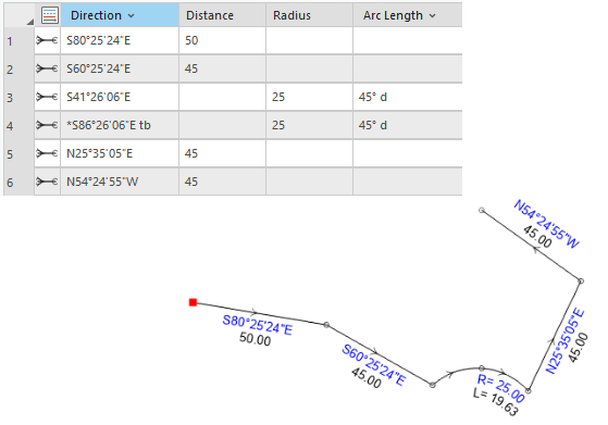

使用径向方位角曲线的导线(象限方位角、英尺)
下方示例显示如何输入径向方位角曲线。 数据如下:
  • 直线,自前一方位角顺时针旋转 20°,45 英尺
  • 径向方位角为 S41°26'06'"E 的向右弯曲的曲线,半径 25,增量(圆心角)45
  • 向右弯曲的正切曲线,半径 25,增量 45
  • 直线 N25°35'05'"E,45 英尺
  • 直线,自前一方位角逆时针旋转 80°,45 英尺
在导线格网中,默认曲线参数的设置如下:将 方向 字段设置为 径向 ,并将曲线参数字段设置为 弧长 。
要使用快捷键输入导线,数字键盘上的按键如下所示:
  1. 80.2524-2 ENTER 50 ENTER
  2. +20 ENTER 45 ENTER
  3. 41.2606-2 ENTER 0 ENTER 25 ENTER 45d ENTER (此为增量角覆盖)
  4. * ENTER 0 ENTER 25 ENTER 45d ENTER (* 为切线方向覆盖)
  5. 25.3505-1 ENTER 45 ENTER
  6. -80 ENTER 45 ENTER
使用径向方位角曲线的导线

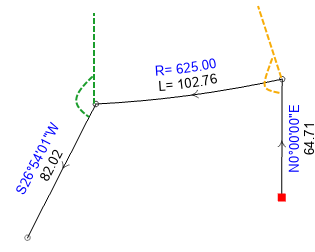

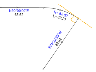

正切曲线的输入方式与使用方向输入的方式相同。 前一条线的方向用作曲线的切线方向。 当使用内角输入沿正切曲线的直线或曲线时,曲线的出口正切方向将用作下一个内角的后视线。
出口切线
弦方位角曲线是使用前一条后视线和曲线弦线之间的内角输入的(下图中的橙色角度)。 当使用内角输入沿弦方位角曲线的直线或曲线时,曲线的出口正切方向将用作下一个内角的后视线(下图中的绿色角度)。
弦方位角
径向方位角曲线是使用前一条后视线和曲线的径向方位角之间的内角输入的(下图中的橙色角度)。 当使用内角输入沿径向方位角曲线的直线或曲线时,曲线的径向方位角将用作下一个内角的后视线(下图中的绿色角度)。
提示:
要查看曲线的径向方位角,请输入内角 +0。 下一条绘制的线将是曲线的径向方位角线。
