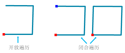

开放和闭合导线
导线 工具可创建开放和闭合导线。 开放导线将在未定义的闭合位置终止。 闭合导线具有闭合位置,该位置可以为起点或者其他位置。
开放和闭合导线

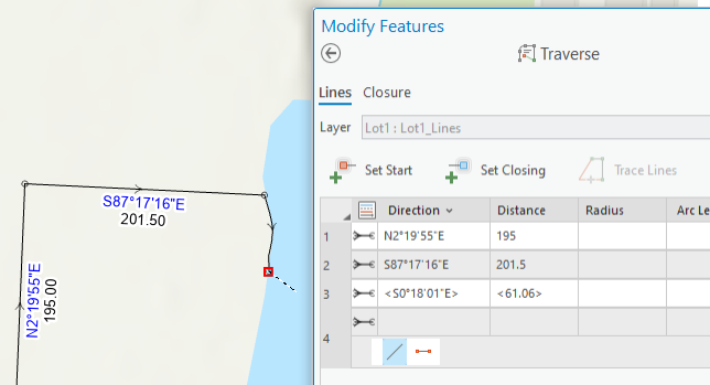

数字化导线折线
导线路线可能沿着河流或海岸线等自然要素。 在这些情况下,导线可以作为沿着自然边界的折线进行数字化,而不需要输入尺寸。
要数字化自然边界以作为导线路线,请完成以下步骤:
  1. 单击导线格网下方的 线 工具 线 并数字化单个折线。
    提示:
    确保线要素模板将使用 线 工具 线 以及 2 点线 工具 2 点线 。
  2. 完成折线的数字化后,右键单击地图,然后单击 完成 以创建导线路线。
    导线格网中将创建一个新行,其中包含数字化折线的起点和终点之间直线的尺寸。 这些生成的尺寸显示在尖括号内,例如 <S0°18'01"W> 和 <61.06> 。
    使用自然边界的宗地导线
  3. 要在创建自然边界路线后继续输入常规的导线路线,请单击导线格网下方的 2 点线 工具 2 点线 ,并继续输入导线尺寸。
    2 点线 工具可确保为非自然边界导线路线创建单条启用 COGO 的两点线要素。
注:
使用面要素图层时,不支持数字化导线。
生成的尺寸
当使用编辑工具数字化导线时,将由数字化的线几何生成尺寸并将其添加至导线格网的 COGO 字段。 线几何生成的尺寸显示在尖括号内,例如, <N7°53'54"W> 和 <136.77> 。
生成的尺寸不会标注在地图上或存储在线要素类上的 COGO 字段。 要标注并存储尺寸注记,请单击导线格网中的字段,根据需要编辑尺寸注记,然后按 Enter 。 尖括号将被删除,而尺寸将存储在线的 COGO 字段中。
