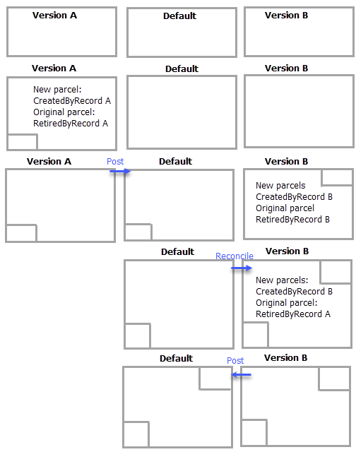

当不同版本上的不同记录停用相同的宗地时,会发生宗地记录冲突。 当在不同版本中编辑宗地(在记录驱动的工作流中),并且原始宗地被两个不同的宗地记录停用时,可能会出现此情况。 这会导致错误的宗地谱系。 协调时,如果宗地记录更新已从之前的版本发布到宗地,则会发生记录冲突和宗地几何冲突,如下图所示。
解决宗地冲突(在下方“解决宗地冲突”部分中介绍)将更正正在协调的版本上的宗地谱系并更新宗地几何。
宗地记录冲突

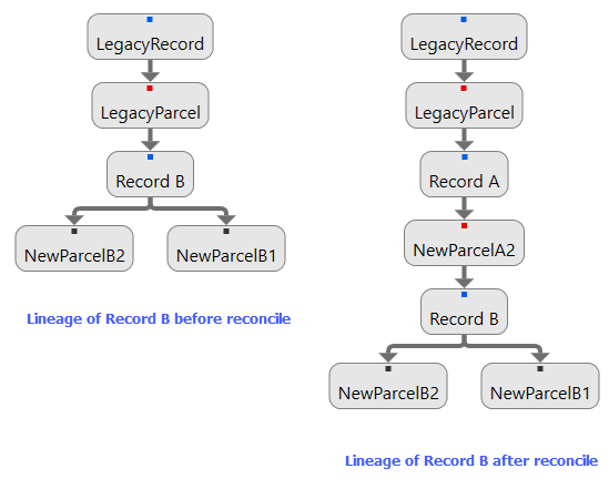

在上图中,在协调版本 B 后解决宗地冲突将使用从版本 A 发布的几何更新来更新宗地几何。 将更新记录 B 的宗地谱系以反映来自记录 A 的谱系更改,如下图所示:
宗地谱系冲突解决

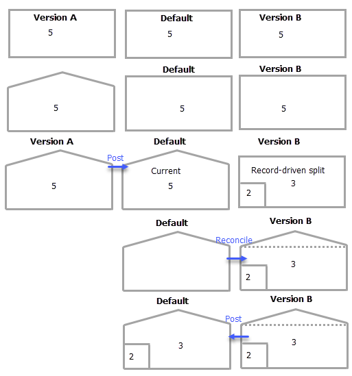

当宗地面或线几何在质量驱动的工作流中更新并从某个版本发布,同时在不同版本上编辑了相同的宗地时,宗地记录和几何会发生冲突。 当对某个版本中的宗地执行记录驱动的工作流,而对另一个版本中的相同宗地进行基于数据质量的几何更新并发布到默认版本时,可能会出现这种情况。
宗地几何冲突解决
例如,在上图中,发生了以下编辑:
  • 在版本 A 中,对宗地 5 进行了质量驱动的几何更新并发布到了默认版本。 未使用宗地记录。
  • 在版本 B 中,对宗地 5 执行了记录驱动的分割以创建宗地 2 和 3。 宗地 5 作为历史宗地停用。
  • 版本 B 协调后,解决宗地冲突(在下方“解决宗地冲突”部分中介绍)将更新宗地 3 的几何。
  • 在冲突解决期间,宗地 3 的最北端的线将被替换为默认版本中的已删除版本的线(使用 冲突 窗格 )。
  • 创建了两个历史宗地:版本 B 上的原始宗地 5 和原始宗地 5 的更新几何。 两个历史宗地都由创建宗地 2 和 3 的记录停用。
在宗地冲突解决过程中,还可以选择将哪些属性写入冲突中的面或线要素的最终版本。 这些属性是指冲突中要素显示的属性,而非数据库中要素的属性。 例如,在上图中,可能在版本 A 中的宗地 5 和版本 B 中的宗地3 上修改了名称属性。您可以选择将哪个属性用于要素的最终版本。
