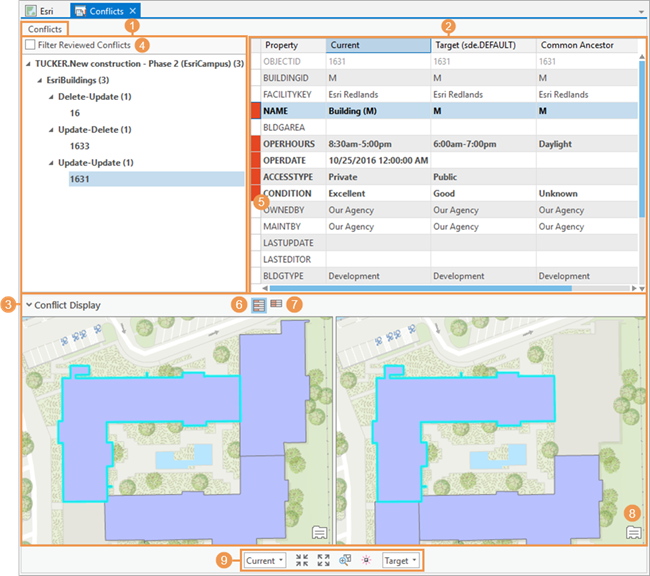

冲突视图列出了工程中所有地图包含冲突的所有工作空间和图层或表。 冲突按 Web 要素图层中的子图层、冲突类别(例如更新-删除,表示要素在授权版本中更新但从默认版本中删除)以及受影响要素的对象 ID 进行组织。
冲突视图包含三个用于处理冲突的主要部分。
  • 冲突选项卡上的列表包含了包含冲突的 Web 要素图层的名称。 每个 Web 要素图层下都是包含冲突的所有子图层。 每个冲突的要素都列在每个子层下,并且要素按冲突类型分组。
    例如,在下图中,Web 要素图层名称为 New construction - Phase 2 (EsriCampus)。 整个 Web 要素图层中存在 3 个冲突,如 Web 要素图层名称后面的数字所示。
    此 Web 要素图层仅包含一个子图层 - EsriBuildings。 该子图层包含三个冲突。
    包含冲突的三个要素由其对象 ID 表示,并根据冲突类型进行分组。 对象 ID 值为 16 的要素已从授权版本中删除,但在默认版本中进行了更新(删除-更新)。 对象 ID 值为 1633 的要素已在授权版本中更新,但从默认版本中删除。 对象 ID 值为 1631 的要素在两个版本中均已更新,但更新内容并不相同。
  • 信息格网显示命名版本(当前)、默认版本(目标)中表示的属性和值,以及在编辑或上次协调之前的表示方式(公共祖先)。 选择列表中某一要素的对象 ID 以查看该要素的属性和值。
    注:
    属性字段列在信息格网的属性列中。
    例如,在下图中,在冲突列表中选择了对象 ID 值为 1631 的要素。 要素已在授权版本中更新,并在默认版本中更新(更新-更新)。 所有包含冲突值的行都标记为红色。
  • 冲突显示查看器允许您直观地比较对所选要素的几何所做的编辑。 在下图中,所选要素的几何未编辑,因此要素在冲突显示查看器中对于授权版本(当前)和默认版本(目标)显示相同。

请参考以下图像和表,以查看冲突视图的元素:
冲突视图编号部分和元素
元素
描述
冲突列表 - 冲突列表部分包含冲突的所有图层和要素。
信息格网 - 信息格网部分将显示从冲突列表中选择的要素的所有表示的属性和值。
冲突显示查看器 - 冲突显示查看器是位于冲突视图底部的可扩展部分。 通过在查看器中的地图上显示所选要素,您可以比较对要素几何所做的编辑并可视化两个版本之间的冲突。 您还可以独立导航查看器中的地图并识别显示中的要素。
过滤已查看冲突 - 选中冲突列表顶部的此复选框将过滤列表,以仅显示尚未查看的冲突。
请参阅下面的将冲突标记为已审核或未审核部分,了解如何审核冲突。
5
红色指示器 - 行的红色指示器用于标识冲突。 例如,如果已在各版本中对要素几何进行了编辑,则会在 Shape 字段旁显示红色指示器。
  • 当冲突由对象定义时 - 所有已编辑的行均以粗体显示并带有红色指示器。
  • 当冲突由属性定义时 - 所有已编辑的行均以粗体显示,但只有冲突的行才会有红色指示器。
6
显示全部 显示全部 - 显示要素中的所有字段,甚至包括那些不包含冲突的字段。
7
显示冲突 仅显示冲突字段 - 仅显示处于冲突状态的字段。
8
显示服务图层的制作者名单 - 单击此图标将打开一个对话框,其中可列出用于冲突显示查看器的底图的提供者和制作者。
9
冲突显示导航工具 - 可以使用以下工具来导航并控制显示的版本,以及在冲突显示窗口内进行导航:
  • 两个下拉菜单(每个显示窗口一个)用于更改显示以显示当前(授权版本)、目标(默认版本)或公共祖先版本。
  • 放大 以固定比例放大 - 放大以更大的比例显示地图,这会增加要素的大小,但显示的区域较小。
  • 缩小 以固定比例缩小 - 缩小以更小的比例显示地图,这会减小要素的大小,但显示的区域更多。
  • 缩放至所选对象 缩放至结果 - 将地图缩放至以所选要素为中心。
  • 闪烁所选对象 闪烁 - 所选要素将在冲突显示查看器中以蓝色短暂闪烁,然后改为以红色短暂闪烁。
冲突视图的元素

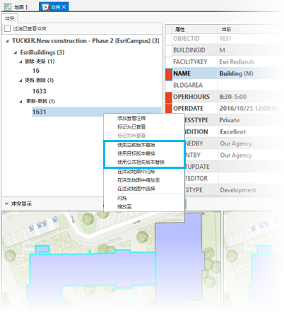

在解决冲突时,需要确定要保留的要素和属性的表示。 协调操作后,可以使用冲突视图指定要保留的表示。 请记住,在冲突视图中使用替换选项与执行编辑操作相同。
在冲突视图中,右键单击信息格网中的制图表达标题或属性值,或者右键单击冲突列表中的图层或要素,然后选择以下替换选项之一:
  • 使用当前版本替换
  • 使用目标版本替换
  • 使用公共祖先版本替换
分支版本的冲突快捷菜单
以下是可以使用替换选项解决冲突的不同级别,他们基于您在冲突视图中访问的内容:
  • 属性替换
    这发生在字段级别(在信息格网中),并且您仅为当前(指定)版本定义属性值。
    要执行此操作,请右键单击信息格网中当前版本列中冲突的属性,然后单击替换选项。 要保留当前版本中表示的值,请单击替换为当前版本。 或者,您可以将当前版本中的值替换为默认版本中表达的值(替换为目标版本),或者将其替换为公共祖先表达中的值。
  • 要素替换
    这会发生在行级别。 可以将整个要素替换为当前、目标或公共祖先表达中的要素的表示。 这意味着要素的所有属性值(包括要素的几何)都将被替换。
    为此,请在“冲突”列表中右键单击要素的对象 ID,然后单击相应的替换选项。
  • 图层级别替换
    要解决冲突,可以将整个子图层的当前表示替换为当前、目标或公共祖先表示。 由此即可立即替换子图层的所有冲突的要素和属性,以便快速更新和替换冲突要素。 如果在冲突列表的此图层中存在多个要素,则会将所有的要素替换为您所选择的版本。
    要替换图层中的所有冲突,请右键单击“冲突”列表中的子图层名称,然后单击相应的替换选项。
  • 完全替换 Web 要素图层
    这发生在 Web 要素图层级别。 此选项会将所有冲突要素、图层和属性值替换为您选择的制图表达。
    右键单击冲突列表顶部的 Web 要素图层,然后单击相应的替换选项以替换所有冲突。
