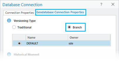

  • 在指定输入数据集值之前,所有者必须在地理数据库连接属性对话框中确认版本化类型已设置为分支。
    地理数据库连接属性对话框

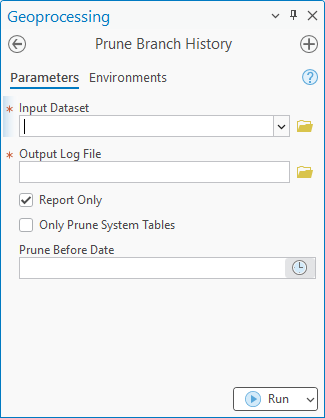

  1. 要打开修剪分支历史记录地理处理工具的方法是,浏览至分析选项卡,然后在地理处理组中单击工具。 或者,在数据管理工具工具集的版本工具箱中搜索该工具。
    在分析选项卡、工具、地理处理下的“修剪分支历史记录”工具
    将显示修剪分支历史记录地理处理工具对话框,其中包含默认设置。
    “修剪分支历史记录”地理处理工具对话框

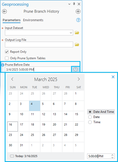

  6. (可选)设置此日期前修剪参数的值,修剪在指定日期和时间之前的存档记录。
    提示:
    为了保持一致的参考,请确保日期采用 UTC(协调世界时)格式。
    • 如果此日期前修剪字段为空,该工具将根据引用的时刻尽可能多地修剪符合条件的归档历史。
      未指定“此日期前修剪”参数的“修剪分支历史”工具
    • 如果此日期前修剪字段包含指定的日期,则只会移除该日期之前的存档数据。
      使用“修剪分支历史记录”工具设置“此日期前修剪”参数的可用选项

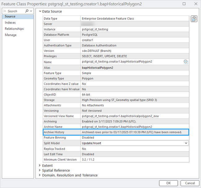

修剪分支历史记录工具运行完成后,即可打开您的表或要素类的属性对话框。 在源选项卡下,存档历史记录参数显示了上次使用该工具从此数据集中修剪停用行的最近日期。
“要素类属性”对话框中的“存档历史记录”参数
