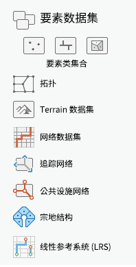

下图显示了一些受支持的数据类型及其在 ArcGIS Pro 要素数据集中显示的对应图标。

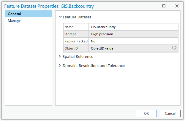

常规 选项卡显示以下要素数据集属性:
“要素数据集属性”对话框中的“常规”选项卡
  • 名称 - 要素数据集的名称。 可以通过在文本框中单击并进行相应更改来更新要素数据集的名称。
  • 存储 - 表示在要素数据集中存储坐标时使用的精度(高或低)。
  • 已追踪复本 - 表示是否已在要素数据集上启用复本追踪。
    注:
    如果您在要素数据集上启用复本追踪后将要素类添加到要素数据集,则在要素数据集上运行 启用复本追踪 地理处理工具,以在新要素类上启用复本追踪。

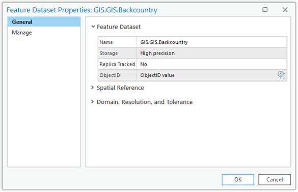

  • ObjectID - 此参数基于要素数据集中所有要素类的对象 ID 值。 由于可以在要素数据集中添加或移除要素类,因此当打开 要素数据集属性 对话框时,不会自动填充或保留要素数据集的 ObjectID 值。

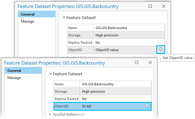

    要确定要素数据集的 ObjectID 值,单击 获取 ObjectID 值 按钮 查看 。
    “要素数据集属性”对话框的“常规”选项卡下的“获取 ObjectID 值”按钮
    获取 ObjectID 值 按钮 查看 可调用参与要素数据集的每个要素类的对象 ID 值,并使用以下值之一填充 ObjectID 参数:

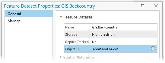

    • 32 位和 64 位 - 要素数据集中的一些要素类支持 32 位对象 ID 值,要素数据集中的另一些要素类支持 64 位对象 ID 值。
      在“要素数据集属性”对话框的“常规”选项卡中,以 32 位和 64 位形式显示 ObjectID 值。

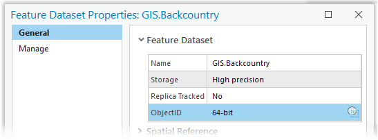

    • 64 位 - 要素数据集中的所有要素均支持 64 位对象 ID 值。
      在“要素数据集属性”对话框的“常规”选项卡中,以 64 位形式显示 ObjectID 值。

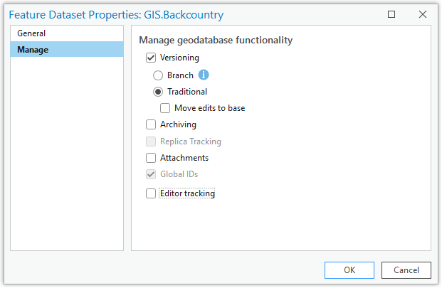

管理选项卡
在 管理 选项卡中,可查看、启用和禁用要素数据集上所需的地理数据库功能。
注:
要启用或禁用位于企业级地理数据库中的要素数据集上的地理数据库功能,您必须以要素数据集所有者的身份连接到企业级地理数据库。
“要素数据集属性”对话框中的“管理”选项卡
管理 选项卡上列出的以下地理数据库功能取决于您是在文件、移动还是企业级地理数据库中查看要素数据集的属性。
  • 版本化 - 在选中 版本化 框后,可将两个主要 版本化 类型用于企业级地理数据库中的数据。
    • 分支 - 默认设置 分支 选项。 在 要素数据集属性 对话框上单击 确定 时,将自动在要素数据集中的所有要素类上启用所需的 分支版本化 条件。 这包括启用 存档 、 全局 ID 、 编辑者追踪 以及将地理数据库连接更新为分支版本化连接。
    • 传统 - 要将要素数据集中的要素类注册为使用 传统版本化 ,单击 传统 选项。 在选择 传统 选项并在 要素数据集属性 对话框上单击 确定 后,将为要素数据集中的所有要素类启用传统版本化。
      • 将编辑内容移至基表 - 当 版本化 类型设置为 传统 时,此选项变为可用。 此选项仅适用于简单要素。 不适用于包含拓扑、网络数据集、公共设施网络、追踪网络,启用存档或参与复制的数据集。
    注:
    如果对企业级地理数据库中的要素数据集使用版本化,则要素数据集中的所有要素类必须使用相同类型的版本化。
  • 存档 - 可在传统版本化或非版本化要素数据集上启用 存档 以追踪历史数据。 管理 选项卡上的 存档 选项适用于移动或企业级地理数据库中的要素数据集。
  • 复本追踪 - 当要素数据集已注册为分支版本化类型时,可启用 复本追踪 。 可通过在要素数据集上启用复本追踪,在参与要素数据集的所有要素类上启用复本追踪。 要发布的所有要素类必须启用复本追踪。
    注:
    如果您在发布数据室启用了同步,则将自动启用复本追踪。
    管理 选项卡上的 复本追踪 选项适用于企业级地理数据库中的要素数据集。
  • 附件 - 在企业级要素数据集上启用 附件 后,还会在参与要素数据集的所有要素类上自动启用 全局 ID 选项。 启用附件时,将创建必要的附件关系类以及将在内部存储附件文件的附件表。 如果要素数据集已启用复本追踪、已启用存档并且未注册为版本化,则附件表将继承这些设置。
    管理 选项卡上的 附件 选项适用于文件、移动或企业级地理数据库中的要素数据集。
    在要素数据集上启用附件后,可使用 添加附件 地理处理工具将附件添加到要素数据集中的要素类。
  • 全局 ID - 全局 ID 用于唯一表示一个和多个地理数据库中的要素。 当在要素数据集上启用全局 ID 时,这些 ID 会添加到参与要素数据集的所有要素类。 全局 ID 无法添加到要素数据集中的各个要素类。
    对于文件、移动或企业级地理数据库中的要素数据集, 全局 ID 选项位于 管理 选项卡中。
    注:
    要将全局 ID 列添加到要添加至现有要素数据集的新要素类,可使用 要素数据集属性 对话框的 管理 选项卡在要素数据集上启用全局 ID,或者可在要素数据集上运行 添加全局 ID 地理处理工具。 此操作将为新要素类添加全局 ID 列。 要素数据集中具有现有全局 ID 列的要素类将保持不变。
  • 编辑者追踪 - 在此要素数据集的所有要素类上启用编辑者追踪。 当 启用编辑者追踪 时,用于记录用户名和日期信息的字段将使用预定义设置(默认值)填充,或者可以提供自定义字段名称的值。
    如果要素数据集的每个要素类中不存在用于追踪要素创建和编辑的字段,则将在您启用编辑者追踪时创建这些字段。
    管理 选项卡上的 编辑者追踪 选项适用于文件、移动或企业级地理数据库中的要素数据集。
