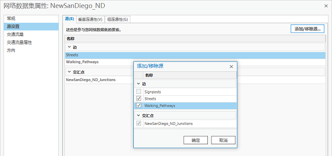

  3. 单击位于该对话框右上角的 添加/移除源 按钮。
    此时已存在一个边源和一个交汇点源。 交汇点源为所创建的默认交汇点要素类,由网络数据集进行管理。
    将出现 添加/移除源 对话框。
  4. 在 添加/移除源 对话框中,选中 Walking_Pathways 旁边的框,然后单击 确定 。
    通过添加/移除源对话框添加源
    要素数据集中的其他折线和点要素类将在 添加/移除源 对话框上列出。 网络数据集可以具有许多可以发挥不同作用的边源和交汇点源。 目前,您仅需要选中 Walking_Pathways 。
    Walking_Pathways 将显示为网络数据集源。

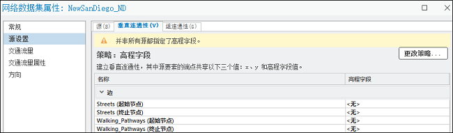

  5. 单击 垂直连通性 选项卡。
    “网络数据集属性”窗口中的
    注:
    您无法为不同的源使用不同的高程模型。 您无法将 z 坐标用于 Walking_Pathways 且无法将高程字段用于 Streets。 所有网络数据集源都必须使用相同的高程模型。 有关将 z 坐标或高程字段与网络数据集搭配使用的详细信息,请参阅 连通性 。
  6. 对于 Streets(起始节点) 和 Walking_Pathways(起始节点) ,将下拉列表中的属性由 无 更改为 F_ZLEV 。
  7. 对于 Streets(终止节点) 和 Walking_Pathways(终止节点) ,将下拉列表中的属性由 无 更改为 T_ZLEV 。
    起始节点和终止节点的概念是从线要素的数字化方向中派生出来的。 起始节点位于线的起点,终止节点位于线的终点。 同样,“沿”方向是指沿线的数字化方向行驶,而“相对”方向是指沿与线数字化方向相反的方向行驶。
  8. 在 网络数据集属性 对话框上,单击 确定 以提交所做的更改并关闭对话框。

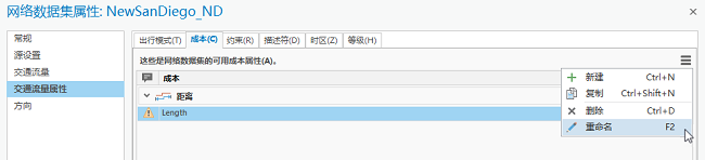

    创建网络数据集 工具会根据网络源中的几何字段自动创建一个成本属性 Length 。
    虽然“Length”较为正确地描述了成本属性所代表的意义,但仍然不是十分清楚。 另外,默认距离成本的单位基于源要素类的空间参考。 在本示例中,单位是米,但您需要以英里为单位。 您要对成本进行的第一个修改就是将默认距离属性重命名为米;确保为所有边源正确设置赋值器,并应用表达式将米转换为英里。
  3. 单击成本的 距离 部分中的 长度 属性。
  4. 单击 菜单 按钮 菜单 ,选择 重命名 。
    重命名成本属性。
  5. 在 属性 部分的 名称 文本框中输入 Miles ,然后按 Enter 键以接受名称更改。
  6. 将 单位 值更改为 英里 。

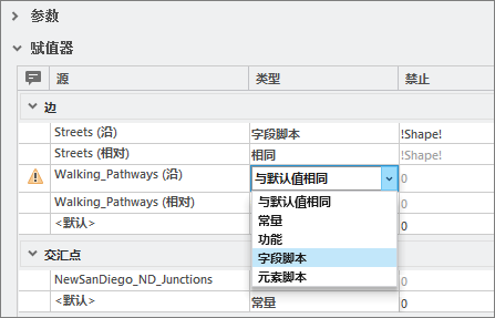

  7. 在 赋值器 部分的 边 组中,对于 Walking_Pathways(沿) 行,将 类型 从 与默认值相同 更改为 字段脚本 。
    将 Walking_Pathways(沿)的赋值器更改为字段脚本

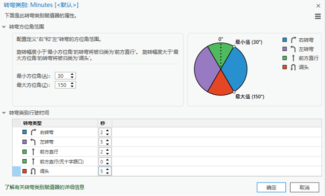

  18. 还是在 赋值器 部分的 转弯 组中,将 <默认> 行的 类型 值更改为 转弯类别 。
  19. 双击 <默认> 的 值 列,以使 转弯类别设置 按钮 设置表达式 可用,然后单击 转弯类别设置 按钮。
    随即出现 转弯类别赋值器 对话框。
    了解有关转弯类别赋值器的详细信息
  20. 将 左转弯 和 反向转弯 的秒数更改为 5 。
    将转弯类别赋值器中的左转弯和反向转弯更改为具有 5 秒延迟
    当遇到左转弯或反向转弯时,任何使用“Minutes”成本属性的分析都会增加 5 秒的延迟。
  21. 单击 确定 接受所做更改并关闭 转弯类别赋值器 对话框。

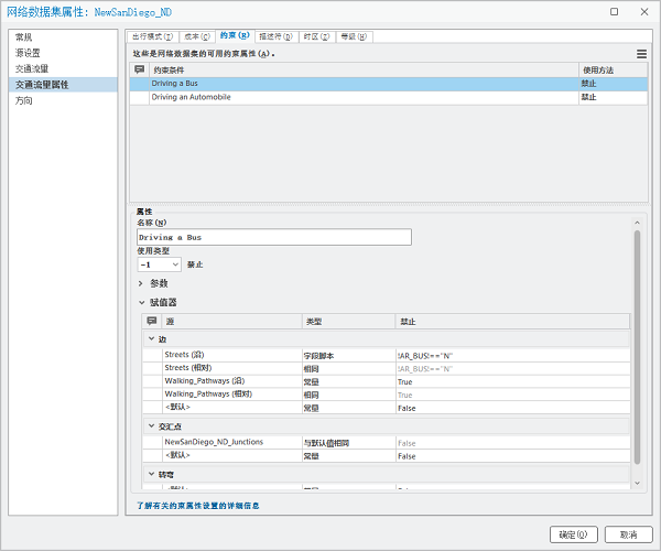

  12. 重复步骤 4 至 11,添加新的约束条件以禁止公共汽车穿越某些道路,将该约束条件命名为 Driving a Bus 并使用 AR_BUS 字段。
    “网络数据集属性”窗口中的约束条件页面,其中显示了“Driving a Bus”约束条件

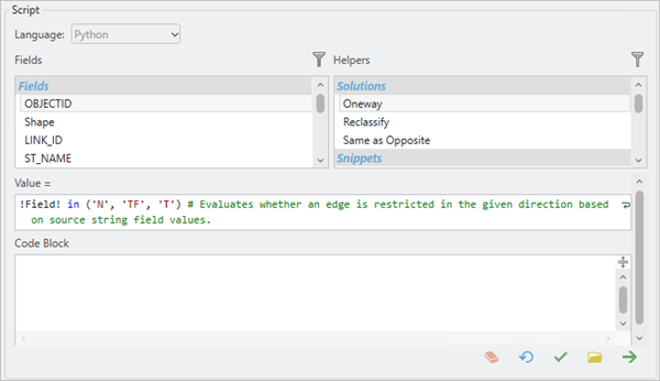

    单行道通常在街道的一个行驶方向上受到限制。 在此例中,您希望沿某边的不同行驶方向具有不同的值。 您将为 Streets 的每个行驶方向设置相似但略有不同的字段表达式。
  25. 最后,在 助手 选择器中,双击 Oneway 。
    此将插入 Python 表达式,该表达式用于查找 N 、 TF 或 T 值,并在该边具有上述任一值的情况下对其进行限制。 它将被写成一个不区分大小写的表达式。
    TF 和 T 值通常分别代表“至-自”和“至”。 这些值用于指示边上的哪个行驶方向受到限制。 根据表达式,将禁止沿“至-自”或“相对”方向行驶,而允许沿“自-至”或“沿”方向行驶。 N 将用于顺方向和逆方向的表达式中。 将在路径中禁止使用任何具有 N 值的线。
    “字段脚本:单向”对话框,其中显示应将何种“单向”约束的脚本用于“沿”方向
  26. 将 值 框中的文本 !Field! 替换为文本 !DIR_TRAVEL!
    由此确保该表达式可与字段名 DIR_TRAVEL 配合使用。

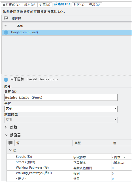

    您将要添加新的参数化约束条件,以对某些街道上的车辆高度限制进行建模。 您首先要创建一个描述符,以便从 Streets 要素类中获取车辆高度。
  33. 单击 描述符 选项卡。
  34. 单击 菜单 按钮 菜单 ,然后单击 新建 。
  35. 输入名字的 高度限制(英尺) 。
  36. 对于 Streets(沿) 行,将赋值器类型更改为 字段脚本 。
  37. 打开 Streets(沿) 行的赋值器设置对话框。
  38. 在 结果 框中输入 MetersToFeet(!FT_HeightLimit_Meters!) ,并在 代码块 框中输入以下表达式:
    def MetersToFeet(value):
     if value is None:
      return value
     return value / 0.3048
    此表达式从 FT_HeightLimit_Meters 字段中获取值,并将其从米转换为英尺。
  39. 对于 Streets(相对) 行,将赋值器类型更改为 字段脚本 。
  40. 打开 Streets(相对) 行的赋值器设置对话框。
  41. 在 结果 框中输入 MetersToFeet(!TF_HeightLimit_Meters!) ,并在 代码块 框中输入以下表达式:
     if value is None:
      return value
  42. 单击 确定 以接受表达式。

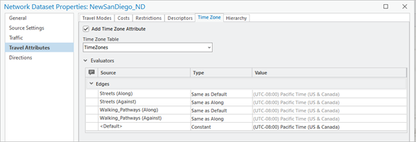

  1. 在 目录 窗格中,右键单击 NewSanDiego_ND 网络数据集 网络数据集 ,然后选择 属性 以打开 网络数据集属性 对话框。
  2. 单击 出行属性 页面,然后单击 时区 选项卡。
  3. 选中 添加时区属性 复选框。
  4. 在 时区表 下拉列表中,确保已选择 TimeZones 表。
  5. 确保已填写赋值器格网中的值,其中 <默认> 赋值器的 类型 设置为 常量 , 值 设置为 (UTC-08:00) 太平洋时间(美国和加拿大) ,其他赋值器使用默认值。
    赋值器格网
    TimeZones 表包含一个条目: 太平洋标准时间 。 此值对应于 Windows 注册表中的值,网络数据集根据该值确定要使用的时区。 由于只有一个条目,因此网络数据集将该值填充为默认值,并且是唯一要使用的值。 如果网络数据集跨多个时区,则可以使用字段赋值器进行设置。 时区属性 文档对该过程以及时区属性的更多相关信息进行了介绍。
  6. 在 网络数据集属性 对话框上,单击 确定 以提交所做的更改并关闭对话框。

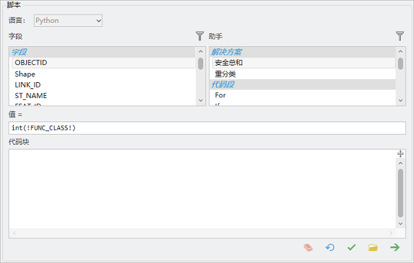

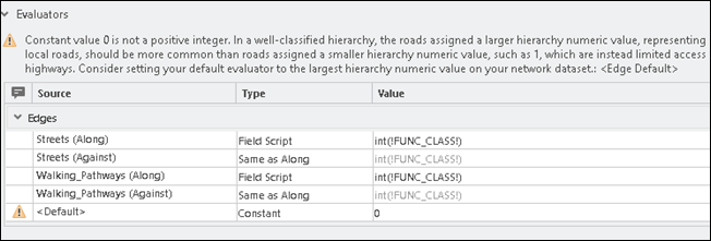

  6. 对于 Streets(沿) 行,将赋值器类型更改为 字段脚本 ,然后打开赋值器设置对话框。
  7. 在 结果 框中,输入以下表达式:
    int(!FUNC_CLASS!)
    等级属性需要大于 0 的整数输入。 因为 FUNC_CLASS 字段是文本字段,所以您需要使用一种方法将字段值转换为整数。
    将字段值转换为整数。
  8. 单击 确定 以接受表达式。
  9. 对 Walking_Pathways(沿) 行重复步骤 6 到 8。
    将 Walking_Pathways(沿)的字段值转换为整数。
  10. 在 网络数据集属性 对话框上,单击 确定 以提交所做的更改并关闭对话框。

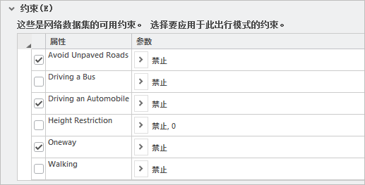

  9. 在 约束条件 部分,选中“避免未铺设道路”、“驾驶汽车”和“单向”限制框,如下图所示:
    避免在“Automobile Time”模式下选中“避免未铺设道路”、“驾驶汽车”和“单向”约束条件
    在设置出行模式时,请仅选中一种交通方法(“驾驶汽车”、“驾驶公共汽车”或“步行”)。 这些约束条件将指示每种交通模式可以在何处合法遍历。 选中一种以上的方法会不恰当地限制或允许某些边。

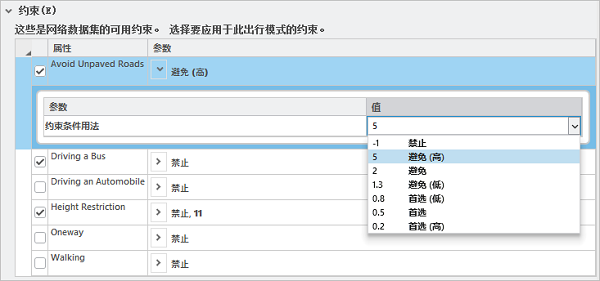

  19. 在 约束条件 部分中,单击 避免未铺设道路 。
  20. 将 约束条件用法 参数的值更改为 避免(高) 。
    将“避免未铺设道路”约束条件的值由“避免”更改为“避免高”
    游览车无法很好地行驶在未铺设道路上。 将此出行模式的 约束条件用法 参数设置为 避免(高) 可确保仅在必要时使用未铺设道路。

    请注意,“值”现在表示存在 20 个转弯类别,而非您在设置转弯类别赋值器时显示的 5 个。
  6. 单击 转弯类别设置 按钮 设置表达式 以打开 转弯类别赋值器 对话框。
    使用分类道路进行了更新的转弯类别赋值器
    转弯方位角范围 部分将保持不变,但现在有了一个名为“道路类”的部分。 该部分允许您针对“转弯类别赋值器”更改将哪些等级值视为主要、次要或地方道路。
    默认情况下,它将使用等级属性中定义的范围。 除非需要出于特殊原因更改范围,否则请保留默认范围不变。
    由于可以按等级对道路进行分类, 转弯类别行驶时间 部分可显示更多的转弯类别。
  7. 在 左转弯 组中,将 本地: 本地: 任何 的 秒 值由 5 更改为 7。
    这些列将用来指示转弯开始时所处道路的类、转弯结束时所处道路的类,是否有任何道路相交(例如正常的交叉路口)以及该道路的类。 例如,如果您需要越过主要街道以便继续在本地小巷上行驶,则需要等待几秒钟才能理清交通信息。 默认情况下,这种行进策略会有 15 秒的延迟。 但是,如果您只需要越过另一条小路以继续在小巷上行驶,则您不需要等待那么长时间。 此行进策略会有 2 秒的延迟。
  8. 单击 确定 接受所做更改并关闭 转弯类别赋值器 对话框。

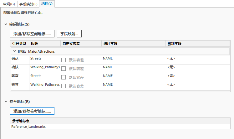

  13. 单击 地标 选项卡。
    提供了两个组: 空间地标 和 参考地标 。 空间地标是要素类,而参考地标是表。 空间地标依赖于求解时的空间搜索,用于确定应参考地标的时机。 参考地标将其在网络上的位置内置于行中,以便仅需表格搜索即可在方向中使用地标。 空间搜索要比常规表搜索慢,因此参考地标的速度性能要强于空间地标。
    空间地标使用简单的空间搜索来确定其位置,因此可以快速进行设置。 您需要至少包含一个文本字段的点要素类,以用作地标的标注。 其他字段可用于定义其他特征,例如通常用于设置室内路径的楼层,或每个点要素的自定义搜索容差。
    参考地标需要更多的工作方可完成设置。 该地标需要特定的方案,且必须手动配置网络位置和其他必填字段。
    您将同时设置空间地标和参考地标。
    首先,您将设置空间地标。

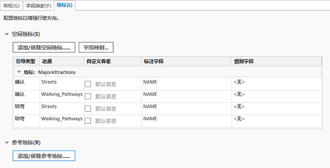

  14. 单击 添加/移除空间地标 按钮。
    随即出现 添加/移除空间地标 对话框,且其中将存在两个组。 确认引导地标会通知驾驶员当前的行驶方向正确;例如,“行驶到东湖公园,目的地位于道路左侧。”转向引导地标可帮助驾驶员通过路口。;例如,“在 1 号大街高大的白色圆柱形建筑前左转。”
    地标要素类必须与网络数据集位于同一个要素数据集中。 可以将单个地标要素类注册为确认引导和转向引导地标。
  15. 展开 确认引导 组下的 MajorAttractions 树视图。
    将地标要素类注册为每个边源的确认引导或转向引导地标。 在大多数情况下,您需要将所有边源的地标要素类注册为确认引导地标和/或转向引导地标。
  16. 选中 确认 和 转向引导 部分中顶级 MajorAttractions 要素类旁边的框。
    MajorAttractions 要素类代表了圣地亚哥市的主要景点。 这些景点可能毗邻 Streets 或 Walking_Pathways 要素。 也可将其用于转向引导和确认引导。 您需要为两组地标的所有边源注册 MajorAttractions 要素类。
    请注意,选中顶级框后,所有子级复选框也会被选中。
  17. 单击 确定 以接受空间地标的注册。
    注册为转向和确认引导空间地标的 MajorAttractions 要素类。
    空间地标 标题下的格网中将填充地标注册内容。
  18. 单击 字段映射 按钮。
    随即出现 空间地标字段映射 对话框。
    默认情况下,系统已将地标的 标注字段 选为 Name 字段,且 级别字段 被设置为 <无> 。
  19. 单击 标注字段 和 级别字段 下拉列表并注意选择内容。
    具有“标注字段”下拉列表的“空间地标字段映射”对话框,其中显示 MajorAttractions 要素类中的所有文本字段
    标注字段 下拉列表将显示 MajorAttractions 要素类中的所有文本字段; 级别字段 下拉列表将显示所有整型字段。
    在此对话框上进行更改将为所有引导类型和边源设置字段映射。
  20. 现在,不要更改任何字段,然后单击 取消 以关闭 空间地标字段映射 对话框。
    接下来,您将设置参考地标。
  21. 单击 添加/移除参考地标 按钮。
    将出现 添加/移除参考地标 对话框。
  22. 选中 Reference_Landmarks 旁边的复选框。
    表 Reference_Landmarks 在“方向”中注册为地标表。
    只有具备所需参考地标方案的表才会在此对话框中显示为候选项。
  23. 单击 确定 以接受参考地标的注册。
    完整的 地标 选项卡应与下图相似:
    具有已注册的空间和参考地标的“地标”选项卡
  24. 在 网络数据集属性 对话框上,单击 确定 以提交所做的更改并关闭对话框。
