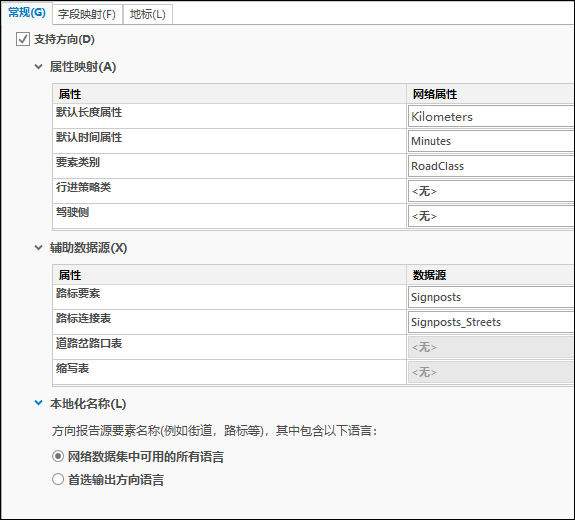

可以在网络数据集级别对计算路径时生成的方向进行自定义。 这意味着,用于报告方向的街道名称与网络数据集方案一起存储。 可通过修改这些设置来自定义方向。
常规
用于报告方向的单位和用于标识街道的字段均可在 常规 选项卡上进行修改。
在“常规”选项卡上修改用于报告方向的单位和用于标识街道的字段
属性映射
属性映射 下提供以下选项:
  • 默认长度属性 - 计算所报告的方向对应的每段路径的长度。 可以选择任何成本属性作为长度属性。 ArcGIS 会自动搜索网络属性并尝试分配相应的成本属性。
  • 默认时间属性 - 在报告方向期间计算通过每段路径所用的时间。

辅助数据源
以下是辅助数据源:
  • 路标要素 和 路标连接表 - 提供驾驶员沿路径行驶时通常会看到的高速公路标志文本。 此高速公路标志文本通常包括出口编号、道路名称以及道路通向的目的地。 可将此文本加入方向文本中以便于导航,例如, 进入坡道,然后沿 US-59 往北向斯普林菲尔德方向继续行进 。
    了解有关 路标 要素类和 路标连接表 的详细信息
  • 道路分叉口表 - 标识(按 EdgeFCID/FID/FrmPos/ToPos)可以在道路分叉口明确放置行驶方向说明的边对。
    了解有关 道路分叉口 表的详细信息
  • 缩写表 - 包含有关如何展开语音导航的方向和街道类型缩写的规则。
    了解有关 缩写表 的详细信息
