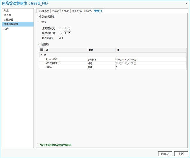

您可通过 等级 选项卡来配置相应的属性,以执行使用等级的网络分析。
等级选项卡
  • 添加等级属性 - 如果要在分析时使用等级,请选中此复选框。为了使用等级属性进行分析,您需要使用可以打开等级的出行模式。选中等级页面上的 添加等级属性 复选框可添加等级属性,以便您的出行模式决定是否使用该属性。如果您的网络数据集没有等级属性,则 出行模式 选项卡 高级 部分中的 使用等级 复选框不可用。
  • 范围 - 使用范围可将街道上的各个等级分级归为三个类别:主要道路、次要道路和地方道路。如果您有等级属性并打算使用 转弯类别赋值器 ,则您需要指定范围。
  • 赋值器 - 网络中定义的每个属性都必须提供与参与网络的每个源和方向(沿边方向和与边相反方向)相对应的值。 赋值器为每个源和行驶方向的属性指定值,每个元素默认的赋值器用于没有为属性分配赋值器的源和方向。

配置等级属性
要使用等级执行分析,网络数据集需要配置等级网络属性。请完成以下步骤以配置等级属性:
注:
在网络数据集上配置等级属性时,请确保其值为正整数,且至少一个边元素的值为 1,以避免在构建网络数据集时出现任何构建错误。
  1. 网络数据集属性 对话框上的 访问网络属性 。
  2. 单击 等级 选项卡。
  3. 选中 添加等级属性 复选框。
  4. 如有必要,可展开 范围 部分。
  5. 定义主要道路、次要道路和地方道路的范围。
  6. 在 赋值器 部分中,将赋值器分配给源要素。
    了解有关分配赋值器的详细信息
    了解有关赋值器的详细信息
  7. 单击 出行模式 选项卡。
  8. 如有必要,请展开 高级 部分。
    已选中 应用等级 复选框。
  9. 单击 确定 。
随即配置等级属性并将其保存到网络数据集。
