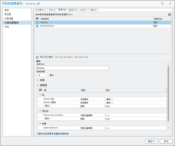

属性
约束条件 选项卡会在上半部分显示网络数据源可用的约束条件属性,并在下半部分显示与选中的约束条件相关联的属性。
约束条件选项卡
属性 部分将显示所选约束条件是如何配置的。 它会列出与约束条件属性相关联的元数据,以及有关参数和赋值器是如何配置的详细信息。

您可以将约束条件属性配置为与出行模式一起使用。 要创建约束条件属性,请完成以下步骤:
  1. 网络数据集属性 对话框上的 访问网络属性 。
  2. 单击 约束条件 选项卡。
  3. 单击位于该对话框右上角的 选项 按钮 菜单 。
  4. 单击菜单中的 新建 按钮 加 ,或按 Ctrl+N 。
    新行即会添加到 约束条件 部分。
  5. 在 属性 部分的 名称 字段中输入新约束条件属性的名称。
  6. 从 使用类型 下拉列表中选择使用类型。
  7. 如有必要,请展开 参数 部分以添加新参数。
    了解有关创建参数的详细信息
    了解有关参数的详细信息
  8. 在 赋值器 部分中,将赋值器分配给源要素。
    了解有关分配赋值器的详细信息
    了解有关赋值器的详细信息
  9. 单击 出行模式 选项卡。
  10. 如有必要,请展开 约束条件 部分。
    将新的约束条件属性添加到列表。
  11. 单击 确定 。
    约束条件属性即会保存到网络数据集。
