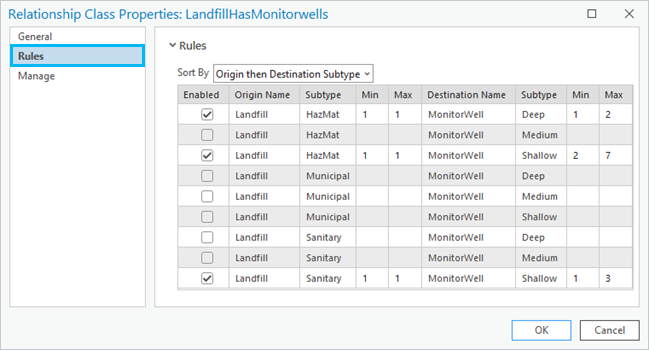

要查看关系类的关系规则,请完成以下步骤:
“关系类属性”对话框中的关系类规则
  1. 右键单击 目录 窗格中的关系类以打开 关系类属性 对话框。
  2. 单击 关系类属性 对话框上的 规则 选项卡。
    将显示关系类可能适用的所有规则的列表。
已启用 列将指示当前处于活动状态的规则。
通过选择 排序依据 下拉菜单中的 源然后目标子类型 或 目标然后源子类型 ,可对关系类规则进行排序。

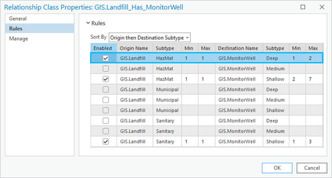

  1. 要将规则添加到关系类,可以直接从 关系类属性 对话框添加规则,也可以使用 将规则添加到关系类 地理处理工具。
    • 如果选择直接从 关系类属性 对话框中添加规则,请在 目录 窗格中右键单击关系类,然后单击 属性 。
      1. 在 规则 选项卡中,对于要添加到关系类的规则行,选中其对应的 已启用 复选框。
      2. 如果源表包含子类型,请选择要关联关系类规则的子类型。 如果源类没有子类型,则关系规则将应用于所有要素。
        从“关系类属性”对话框的“规则”选项卡中添加关系类规则。

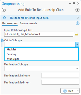

    • 如果选择使用 将规则添加到关系类 地理处理工具,请单击链接以打开“将规则添加到关系类”地理处理工具。
      1. 单击 输入关系类 旁边的浏览按钮 浏览 ,浏览至关系类所在的地理数据库。 此地理数据库可以是文件、移动或企业级地理数据库。
        提示:
        如果关系类存储在企业级地理数据库中,则此工具只能由数据所有者成功运行。
      2. (可选)对于 源子类型 ,如果源表具有子类型,请从下拉菜单中选择要与关系类规则关联的子类型。 如果源类没有子类型,则关系规则将应用于所有要素。
        “将规则添加到关系类”地理处理工具对话框

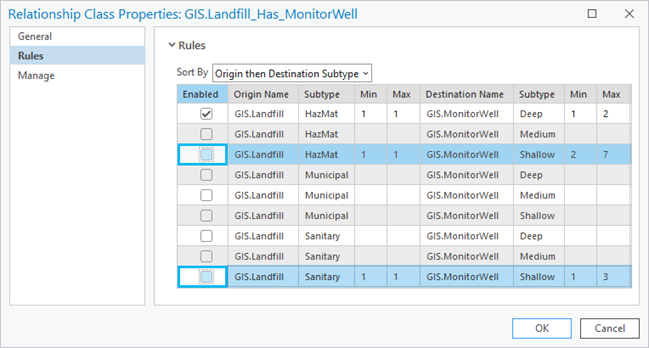

  1. 要从关系类中移除规则,可以直接从 关系类属性 对话框移除规则,也可以使用 将规则添加到关系类 地理处理工具。
    • 如果选择直接从 关系类属性 对话框中移除规则,请在 目录 窗格中右键单击关系类,然后单击 属性 。
      1. 在 规则 选项卡中,对于要从关系类中移除的规则行,取消选中其对应的 已启用 复选框。
      2. 如果源表包含子类型,请选择要从中移除关系类的子类型。
        从“关系类属性”对话框的“规则”选项卡中取消选中复选框以移除关系类规则。
      3. 单击 确定 以完成更改。

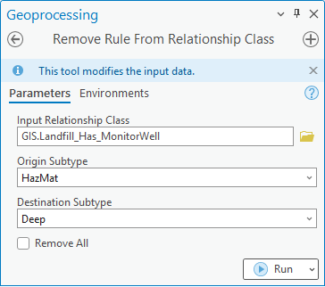

    • 如果选择使用 从关系类中移除规则 地理处理工具,请单击链接以打开 从关系类中移除规则 地理处理工具。
      1. 单击 输入关系类 旁边的浏览按钮 浏览 ,浏览至包含待移除规则的关系类。 包含关系类的地理数据库可以是文件、移动或企业级地理数据库。
        提示:
      2. (可选)对于 源子类型 ,如果源表具有子类型,请从下拉菜单中选择要从中移除关系类规则的子类型。 如果源类没有子类型,则关系规则将应用于所有要素。
        “从关系类中移除规则”地理处理工具对话框
      3. (可选)对于 目标子类型 ,如果目标类具有子类型,请从下拉菜单中选择要从中移除关系类规则的子类型。
      4. 全部移除 适用于以下情景:
        • 选中 - 将从输入关系类中移除所有关系规则。
        • 未选中 - 仅移除指定的源子类型和目标子类型中的规则。 这是默认设置。
      5. 单击 运行 以完成更改。
