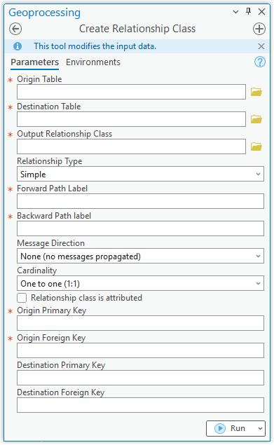

创建关系类工具参数
当您运行 创建关系类 地理处理工具时,如何设置参数值取决于所需的关系类类型以及可能需要应用的规则。
为了帮助您了解要使用的值,下文将介绍 创建关系类 地理处理工具的输入参数。
创建关系类工具参数对话框
参数
以下是 创建关系类 地理处理工具各个参数的解释:
  • 源表 :与目标表相关联的表或要素类。
  • 目标表 :与源表相关联的表。
  • 输出关系类 :将创建的关系类名称。
  • 关系类型 :指定将在源表和目标表之间创建的关系类型。
    • 简单 :源表和目标表的关系简单。 这是默认设置。
    • 复杂 :源表和目标表的关系复杂。
  • 前向路径标注 :当从源表导航到目标表时,用于唯一标识关系的名称。
  • 后向路径标注 :当从目标表导航到源表时,用于唯一标识关系的名称。
  • 消息方向 :指明消息将在源表与目标表之间传递的方向。 例如,在电线杆和变压器之间的关系中,当删除一个电线杆时,将向其相关的变压器对象发送一条信息,说明该电线杆已被删除。
    • 向前 (源至目标):消息将从源表传递到目标表。
    • 无 (不传递任何消息):不传递消息。 这是默认设置。
  • 基数 :指明源表中的行或要素与目标表中的行或要素之间存在的关系数量。
    • 一对一 (1:1) :源表中的每个行或要素可以与目标表中的零个或一个行或要素相关联。 这是默认设置。
    • 一对多 (1:M) - 源表中的每个行或要素可以与目标表中的一个或几个行或要素相关联。
    • 多对多 (M:N) :源表中的几个行或要素可以与目标表中的一个或几个行或要素相关联。
  • 已设置关系类属性 :指示此关系类是否将含有属性。 有关这些属性的存储位置以及如何 创建 和 填充一个属性关系类 的更多信息,请参阅 属性关系类 。
    • 选中 :关系类将具有属性。
    • 不选中 :关系类将不具有属性。 这是默认设置。
  • 源主键 :通过该源表中的字段(通常缩写为 PK)链接到目标表中的源外键字段,设置一对一或一对多的 无属性关系类。
    通过该源表中链接到中间关系类表中源外键字段的字段,设置多对多或属性关系类。
  • 源外键 :通过该目标表中的字段(通常缩写为 FK)链接到源表中的源主键字段,设置一对一或一对多的无属性关系类。
    通过该中间关系类表中链接到源表中源主键字段的字段,设置一对多或属性关系类。
  • 目标主键 :目标表中链接到中间关系类表中目标外键字段的字段。 对于多对多或有属性的关系类,此值为必填项,但对于无属性的一对一或一对多关系类,此值应为空。
  • 目标外键 :中间关系类表中链接到目标表中目标主键字段的字段。 对于多对多或有属性的关系类,此值为必填项,但对于无属性的一对一或一对多关系类,此值应为空。

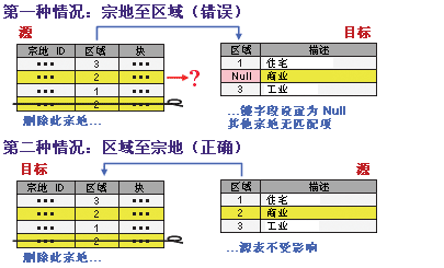

源类与目标类
创建关系类时,选择一个类作为源类,选择另一个类作为目标类。 不要混淆这两种类至关重要。 在复合关系中采用级联删除行为的情况下,这种重要性显而易见。
在简单关系中,正确理解这一点至关重要。 这是因为当您删除源类中的记录时,简单关系类将在目标类中查找匹配记录,并将其键字段的值设置为“空”。 如果选择错误的类作为源并删除源中的对象,则会在外键字段中引入错误。 以下示例说明了此错误的发生过程:
情况 1 展示了宗地至区域的错误。 情况 2 显示正确顺序:区域至宗地。
不要混淆这两种类至关重要。不要将应为目标的内容选为源,也不要将应为源的内容选为目标。
情况 1:宗地至区域(错误)
这是该错误的一种常见场景。 Zone 表包含对不同分区代码的描述,且在概念上类似于查找表。 在本例中,Parcel 类为源,Zone 表为目标。 问题是在删除宗地时,Zone 表中匹配记录的键字段 (Zone) 中的值设置为“空”,然后其他具有该分区代码的任何宗地在 Zone 表中不会具有匹配项。
情况 2:区域至宗地(正确)
要解决此问题,请将 Zone 表设置为源。 删除宗地(目标对象)时,对 Zone 表没有任何影响;删除“分区”代码(源对象)时,只会将匹配宗地记录中 Zone 字段的值设置为“空”,这一点与实际情况相符,因为它们在 Zone 表中不再有匹配的记录。
