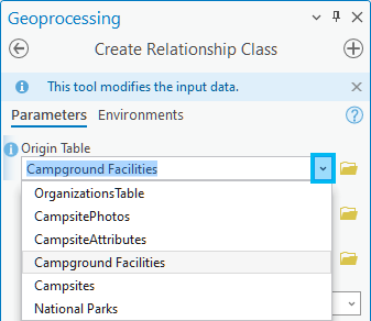

  4. 您可以从列表中选择一个数据集或使用浏览按钮查找数据集,以设置 源表 参数。
    源表参数

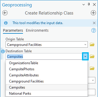

  5. 您可以从列表中选择一个数据集或使用浏览按钮查找数据集,以设置 目标表 参数。
    目标表参数

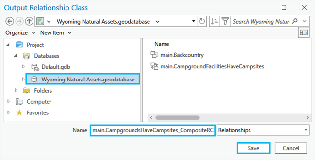

  6. 单击浏览按钮 浏览 ,浏览将存储关系类的数据库,在 名称 文本框中提供关系类的名称,然后单击 保存 ,以设置 输出关系类 参数。
    在本例中,源表和目标表位于名为 Wyoming Natural Assets.geodatabase 的移动地理数据库中。 关系类也必须位于该移动地理数据库中。 由于 移动地理数据库 是建立在 SQLite 之上的,因此关系类名称会自动添加前缀 main ,以表明它属于主模式,而主模式是 SQLite 数据库的默认模式。
    命名输出关系类

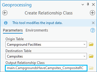

    关系类名称反映在输出关系类参数中。
    已填充的输出关系类参数

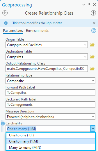

  10. 选择适合关系类中数据的基数选项设置 基数 参数。
    基数参数设置为一对多
    关系类的基数描述了源中有多少对象与目标中的多少对象相关。 以下是 基数 参数选项:
    • 一对一 (1:1) :源表中的每个行或要素可以与目标表中的零个或一个行或要素相关联。 这是默认设置。
    • 一对多 (1:M) :源表中的每个行或要素可以与目标表中的一个或多个行或要素相关联。
    • 多对一 (M:N) :源表中的多个行或要素可以与目标表中的多个行或要素相关联。
    本例中使用的是 一对多 (1:M) 选项。 有关 基数 的更多信息,请参阅 创建关系类工具参数 。

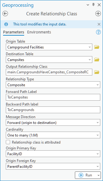

  12. 分别指定源表中的一个字段和目标表中的一个字段设置 源主键 和 源外键 参数。
    源主键 和 源外键 参数指定源要素类中的主键和目标表中的相关外键字段。 只显示与 源主键 参数指定的字段数据类型相同的字段,设置 源外键 参数。
    为复合关系类填充创建关系类工具参数
  13. 单击 运行 ,创建关系类。
