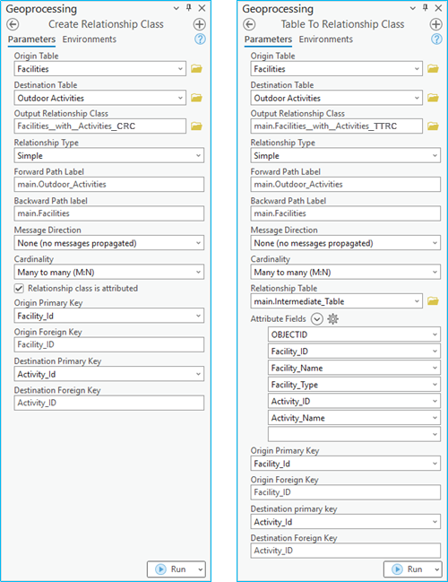

对比“创建关系类”和“表转关系类”地理处理工具
根据对各地理处理工具的审查结果, 创建关系类 和 表转关系类 地理处理工具在功能上大致相同。 两个工具均能够创建关系类,并允许用户设置关系类的类型、基数以及指定主键和外键字段。
但是,它们在创建属性关系类时所采用的参数有所区别。
  • 创建关系类 工具既可以创建属性关系类,也可以创建非属性关系类。 当利用该工具创建属性关系类时,会生成一个中间表。 但这个中间表仅包含必需字段,并不会自动填充数据,因为 ArcGIS 并不自动映射源对象与目标对象之间的关联。 如果使用该工具创建属性关系类,则意味着用户需要手动 填充中间表 。

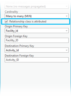

    • 关系类属性化 ,选中后会创建一个只包含必需字段的中间表。
      注:
      关系类属性化 是 创建关系类 工具的可选参数,仅在创建属性关系类时需要选中。
  • 表转关系类 工具专用于创建属性关系类。 此属性关系类的中间表会根据用户从现有关系表中选定的属性字段来填充数据。 这些属性字段不仅包括创建非属性关系类所需的关系属性,还包括额外的关系属性。 这些字段用于记录不属于源类或目标类属性的关系自身的信息。 例如,在宗地与所有者的关系类中,可以将每个所有者持有的宗地的所有权百分比作为关系属性进行存储。
    表转关系类 工具包含以下额外参数:
    • 关系表 - 一个已存在的表,其中包含将要添加到关系类中的属性。
    • 属性字段 - 关系表 中的字段名称,这些字段包含的属性值将会被添加到属性关系类的中间表中。

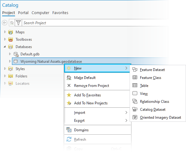

  2. 在 目录 窗格中,右键单击现有地理数据库,然后从快捷菜单中单击 新建 。
    在 ArcGIS Pro 的“目录”窗格中,右键单击现有地理数据库时,会弹出快捷菜单。
  3. 选择 关系类 关系 。
    用于创建地理数据库中对象的快捷菜单选项

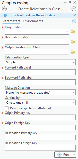

    将显示具有默认设置的 创建关系类 地理处理工具对话框。
    “创建关系类”地理处理工具

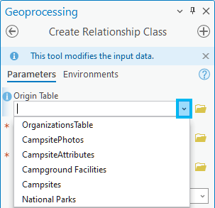

  4. 对于 源表 ,可以从列表中选择数据集或使用浏览按钮进行选择。
    “创建关系类”地理处理工具上的“源表”参数

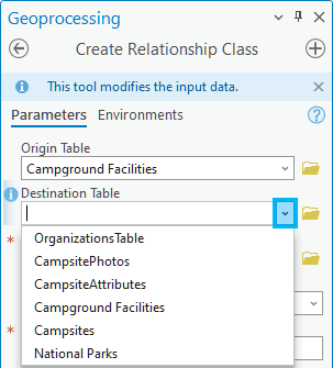

  5. 对于 目标表 ,可以从列表中选择数据集,或使用浏览按钮进行选择。
    “创建关系类”地理处理工具上的“目标表”参数

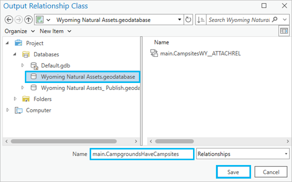

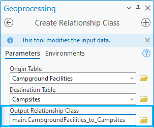

  6. 对于 输出关系类 ,单击浏览按钮 浏览 并浏览到将存储关系类的地理数据库。 对于 名称 ,提供关系类的名称并单击 保存 。
    从“输出关系类”对话框浏览到将存储关系类的地理数据库。
    “创建关系类”地理处理工具上的输出要素类名称和位置参数
    在本例中,源表和目标表位于名为 Wyoming Natural Assets.geodatabase 的移动地理数据库中。 因此,关系类也必须位于该移动地理数据库中。 由于 移动地理数据库 (.geodatabase) 是建立在 SQLite 之上的,因此关系类名称会自动添加前缀“main”,以表明它属于主模式,而主模式是 SQLite 数据库的默认模式。

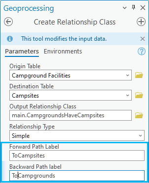

  8. 输入此关系类的 前向路径标注 和 后向路径标注 参数的标注。
    “前向路径标注”与“后向路径标注”参数用于描述表或要素类之间关系的导航路径。
    前向路径标注 参数用于描述在从源类导航至目标类时的关系。 而 后向路径标注 参数则用于描述从目标类向源类反向导航时的关系。 有关这些标注的更多信息,请参阅 创建关系类工具参数 。

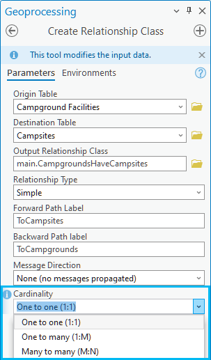

  10. 对于 基数 ,选择适合关系类中参与的数据的基数选项。
    关系类的基数描述了源中有多少对象与目标中的多少对象相关。
    关系类的基数描述了源中有多少对象与目标中的多少对象相关。 对于属性关系类,支持的 基数 选项包括:
    • 一对一 (1:1) :源表中的每个行或要素可以与目标表中的零个或一个行或要素相关联。 这是默认设置。
    • 一对多 (1:M) :源表中的每个行或要素可以与目标表中的一个或多个行或要素相关联。
    • 多对一 (M:N) :源表中的多个行或要素可以与目标表中的多个行或要素相关联。
    有关 基数 的更多信息,请参阅 创建关系类工具参数 。

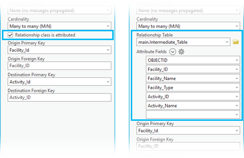

  11. 根据您所使用的具体工具,执行以下步骤:
    • 若使用 创建关系类 工具,请选中 关系类属性化 参数旁的复选框。
      “创建关系类”地理处理工具上的“关系类”为属性参数

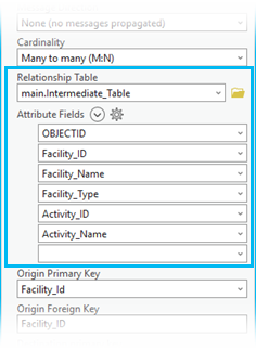

    • 若使用 表转关系类 工具,对于 关系类 参数,请将 浏览 导航至包含关系类属性值的现有表的位置。
      提示:
      在属性关系中, 关系表 必须含有充当源和目标要素类或表外键的字段。 这些外键字段将与源和目标的主键字段相对应。
      对于 属性字段 ,需从 关系表 参数中选择包含要添加到关系类中的属性值的字段名称。 这些字段将出现在 关系表 参数值和中间表中。
      “表转关系类”地理处理工具中的“关系表”参数
