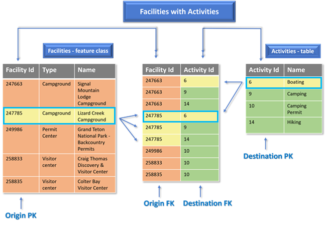

例如,要帮助护林员和游客找到特定的活动(例如大提顿国家公园内各种设施点提供的游泳、徒步旅行和划船项目),在设施点要素类和活动独立表之间创建了多对多关系类。 在此场景中,蜥蜴溪野营地现在包含划船活动,需要将这些对象之间的关系添加到关系类中。
多对多关系需要使用可以存储关系本身属性的中间表。
设施点要素类和活动表之间的多对多 (M:N) 基数图显示,一个设施点可以托管多个活动,并且每项活动可以在多个设施点中执行。

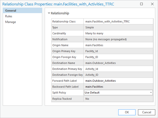

  2. 或者,右键单击 目录 窗格中的关系类并单击 属性 。
    您可以从 常规 、 规则 和 管理 选项卡中 管理关系类属性 。
    关系类属性对话框
    提示:
    关系类属性 对话框上的 管理 选项卡下列出的地理数据库功能已启用,因为这些是属性关系类的属性。

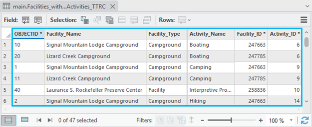

    例如,如果使用 表转关系类 工具创建关系类,该工具需要使用有关该关系的其他属性填充现有表,则生成的中间表可能类似于以下内容。 在此示例中,此属性关系类的中间表包含设施点要素类和户外活动表之间的所有有效关系,其中 Facility_ID 字段是源外键, Activity_ID 字段是目标外键。
    使用“表转关系类”工具创建的属性关系类的中间表中填充的字段和属性

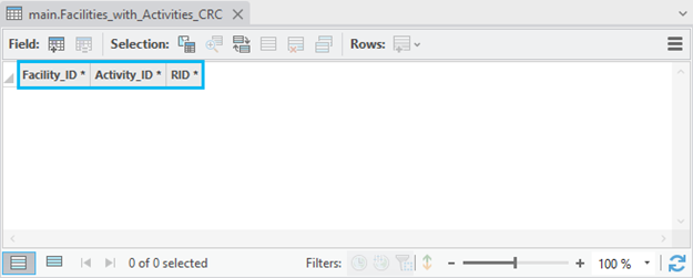

    如果使用 创建关系类 工具创建关系类,则中间表将仅包含必需的字段,并且必须填充这些字段中的值,因为 ArcGIS 不会映射源对象和目标对象之间的关联。 如果使用该工具创建属性关系类,则意味着必须手动填充中间表,生成的中间表可能类似于以下内容。
    只有必需的字段名称才会出现在使用“创建关系类”工具创建的属性关系类的中间表中。

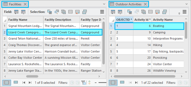

  2. 使用 选择 工具 选择 交互选择相关的源对象及目标对象。 如果某个表要参与关系,则从 内容 窗格中选择 打开 以打开该表并选择所需的行。
    例如,使用本主题顶部的图像,设施点要素类中的蜥蜴溪野营地必须与户外活动表中的划船活动关联。 已选择蜥蜴溪野营地(源要素对象)和划船(目标要素对象)。
    选择的相关对象

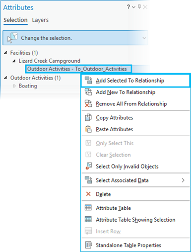

  4. 单击展开 属性 窗格中所选的源要素,然后右键单击关系类标注。
  5. 单击 将所选内容添加到关系 选项。
    将所选项添加到关系
    设施点要素类中的蜥蜴溪野营地已与户外活动表中的划船活动关联。

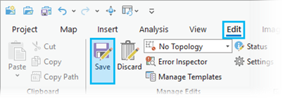

  6. 重复步骤 2 到 5,以使用对象间所有合适的关系填充之间表。
  7. 保存编辑内容以保存中间表中的关系和新数据。
    保存编辑内容
