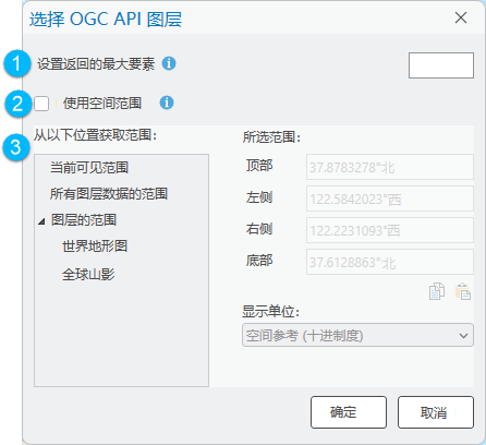

“添加 OGC API 图层”对话框
当您使用 OGC API 服务器连接或从目录窗格的门户选项卡上的 OGCFeatureServer 项目将 OGC API 要素图层添加到地图时,将显示添加 OGC API 图层对话框。 使用此对话框,您可以通过指定范围来限制在地图中打开的要素,或设置添加到地图的最大要素数量。 在数据集非常大的情况下,限制添加到地图的要素的能力可能有助于提高性能。 这些属性也可用于修改 OGC 要素图层属性对话框。
“添加 OGC API 图层”对话框
  1. 设置返回的最大要素 - 要设置为图层返回的要素的最大数量,您可以在设置返回的最大要素文本框中指定一个值。 如果未设置值,则会返回所有要素。 如果还使用范围来限制返回的要素,则返回的最大要素数将应用于所设置的范围内返回的要素。 仅当在快照模式下打开图层时,设置最大要素数才适用。
  2. 使用空间范围 - 选择通过提供感兴趣区域(空间范围)来限制要素。
    • 选中 - 通过提供范围来限制添加到地图的要素。 OGC API 要素服务必须支持 bbox 参数才能使用此功能。 提供在所选范围参数中要使用的范围。
    • 未选中 - 不要在空间上限制添加到地图的要素。 这是默认设置。
  3. 所选范围 - 设置用于限制添加到地图的数据的自定义范围。 您可以手动输入坐标,也可以从当前可见范围、所有图层的数据范围或特定图层的范围内借用范围值。 提供范围后,ArcGIS Pro 将使用 bbox 参数将范围值与每个请求一起发送到服务器。 ArcGIS Pro 依赖于服务器的响应来返回发送的 bbox 中的正确数量的要素,因此服务必须按照 OGC API 要素规范支持 bbox 参数。
请记住以下几点:
  • 对于通过 OGC API 服务器连接添加的图层,默认情况下,图层中的要素将不受返回的范围或最大数量的限制。 这意味着将会添加所有要素。
  • 对于通过门户选项卡添加的图层,默认情况下可能设置最大返回要素数值以反映服务的限制。 要移除限制,您可以删除预填充的值。
  • 如果一次选择多个图层并将其添加到地图,则为此对话框设置的值将应用于已选择的所有图层。
将 OGC API 要素图层添加到地图后,最大要素数和范围值将独立于地图中打开的其它图层生效。 要在将图层添加到地图后编辑这些值,请右键单击内容窗格中的图层,选择属性,单击 OGC 要素选项卡,根据需要修改这些值,然后单击确定。
