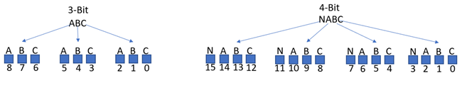

要正确计算替换值并配置属性替换,需要考虑所有 3 个位,因为每个位下面都有 3 个位,用于描述 A、B 和 C 位将变为的替换。 对于 3 位系统,需要处理 9 位。 在 4 位系统中,向 A、B 和 C 添加中性相位,则应为 16。
进行替换的 3 和 4 位系统图示。

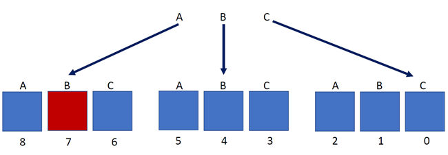

以 电力公共设施网络基础 解决方案 3 位系统为例,其中 A 变为 B,B 变为断电,C 变为断电 (ABC->B00),我们可以更好地了解如何进行此替换。 A 位将切换到第一个位置的 B 位,替换位将为 7。用断电替换相位 B 或 C 无需提供任何值。 要进行此替换,将使用值 128,即 2^7。
相位 A 将变为相位 B 的替换示例。

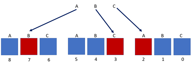

或者,如果您希望用相位 A 替换相位 B;用相位 B 替换相位 C;用相位 C 替换相位 A (ABC->BCA),则结果将如下图所示,其中 A 变为 B,B 变为 C,C 变为 A。 要进行此替换,将使用值 140,即 2^7 + 2^3 + 2^2 (128 + 8 + 4 = 140)。
在示例替换中,A 变为 B,B 变为 C,且 C 变为 A。

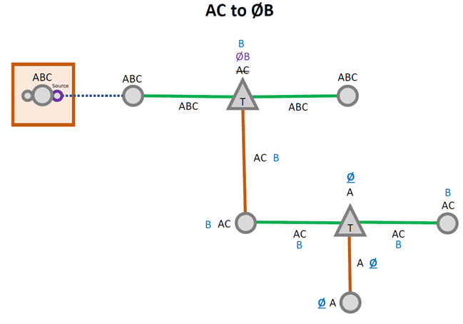

要了解替换值如何与传播值配合使用,请考虑下图,其中显示了电路上的相位。 传播值为 ABC,来自左侧源控制器要素。 标有 T 的三角形要素表示分流器;即它的资产类型是用系统提供的类别(子网分流器)标记的。 当分析操作遇到分流器时,如果设置了替换值,则将使用替换值进行属性替换。 例如,对于 3 位,可以使用值 128 表示如下内容:
  • A 变为 B。
  • B 变为断电。
  • C 变为断电。
下一个已连接要素的传播值是在分流器上计算的替换值的结果。 在以下示例中,分流器的网络属性值为 AC,该值将重新计算为 B。 进行分析操作时,其相位组中具有 A 的每个后续要素将替换为 B。
电路中使用分流器进行相位交换。
在上图中,黑色标注值表示网络属性(相位),紫色标注值表示替换网络属性,蓝色表示传播的网络属性值。 请注意,连接到第一个分流器右侧的要素未显示传播值 B。 这是因为分流器要素具有分配的 子网分流器 网络类别,由此允许分流器的替换值仅影响与主线路(分流器为中跨的线路)连接的要素。
注:
标记有子网分流器类别的网络要素必须位于线路的中跨,否则,在验证网络拓扑时,这些网络要素将为错误。
连接到第二个分流器右侧的要素会通过第一个分流器向下传播相同的值(由蓝色 B 表示)。 第二个分流器下方连接的要素将使用带有下划线的 B 来表示根据第二个分流器计算的新传播值。

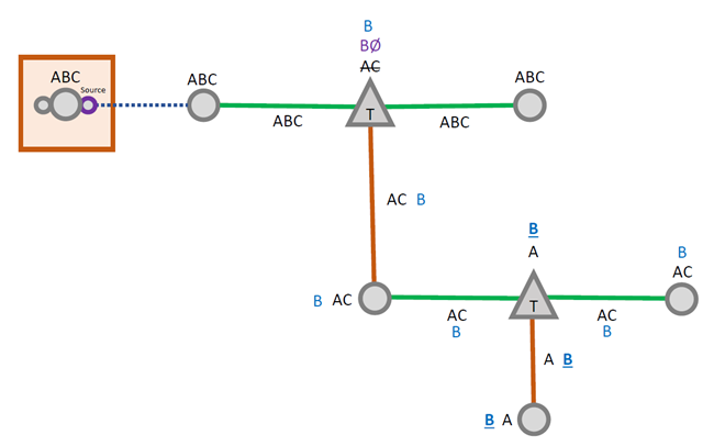

替换可用于进一步优化传播值的结果。 请考虑上面的例子和下面的例子。 在上面的示例中,将为第二个下游分流器通电,其中替换为:A 变为 B,B 和 C 变为断电。 在下面的示例中,替换为:A 变为断电,C 变为 B,B 变为断电;第二个下游分流器将断电(右侧的替换值为 2,而非左侧示例中的 128),从而有效地使分流器以及与分流器连接的任何要素断电。
通过抽头以及替换的轻微变化进行相位交换:AC 到 ØB。

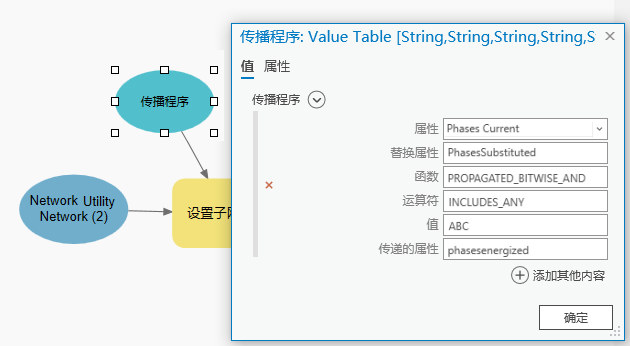

传播值(包括属性替换)不会用于覆盖要素上的值或关联的网络属性值。 导出子网时,传播值将存储在提取的信息中。 更新子网时,传播值可以存储在 Propagated Attribute 字段(如果已定义)中。 在配置层时,可以使用 设置子网定义 工具来设置此字段。 此示例显示了一个层,该层配置了传播程序,包括替换属性和传播属性,这两个属性都是可选的。
示例模型显示了已配置“替换属性”的传播程序。
如果使用上图中配置的传播程序,则更新此层中的子网时,将传播图像中定义为 Attribute 字段的 Phases Current 网络属性。 如果其遍历子网类别为“属性替换”的要素,则其将使用 Substitution Attribute 字段中定义的 PhasesSubstituted 网络属性来检查替换值。 生成的传播值,包括替换(如果适用),将写入 Propagated Attribute 字段中定义的 phaseenergized 字段。
