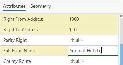

  6. 单击 Summit Hills Lm 以将其选中。
    在“属性”窗格中选择 Summit Hills Lm 图层
  7. 在属性中,滚动至 完整道路名称 并将 Lm 更改为 Ln ,然后按 Enter 键。
    经过校正的道路名称
  8. 单击 应用 。

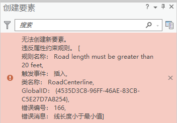

  1. 在 编辑 选项卡中,单击 创建要素 创建要素 。
    创建要素 窗格随即显示。
  2. 单击 创建要素 窗格中的 Roads: Local Streets 模板。
  3. 在地图中绘制一条小路,然后双击鼠标放置道路要素。
    小于 20 英尺的绘制道路要素
    随即在 创建要素 窗格中显示一条错误消息,其中列出了该规则的要求,并通知您无法完成编辑内容。
    约束规则错误消息描述了无效要素
  4. 使用大于 20 英尺的距离绘制道路以校正错误。
