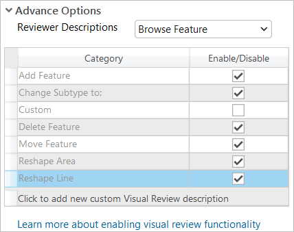

  6. 单击高级选项下拉菜单可以为“浏览要素”和“标记缺失要素”工具启用更加具体的规则配置。
    “启用目视检查”的“高级选项”下拉菜单
