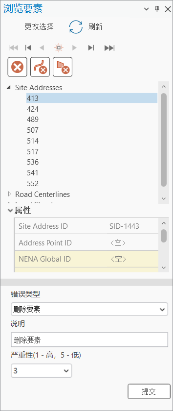

    浏览要素窗格随即显示。
    “浏览要素”窗格已打开

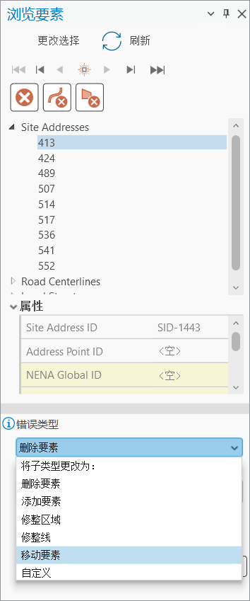

  8. 在结果详细信息部分中,单击错误类型下拉箭头,然后选择最恰当地描述错误的选项。
    “浏览要素”窗格“错误类型”下拉菜单
    在选择错误类型后,系统将根据错误类型自动填充描述文本框。

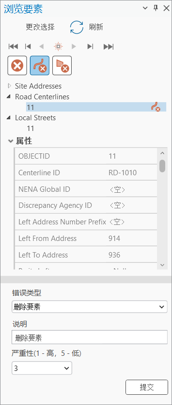

  7. 选择以下草图几何选项之一以创建错误要素:
    • 点错误 错误 -草绘错误点要素。
    • 线错误 检查线 - 草绘制错误折线要素。
    • 面错误 检查面 - 草绘错误面要素。
    注:
    如果选择了多个要素,草图几何图标将显示为禁用。 无法为多个要素绘制错误几何草图。
    已选择线草图几何的“浏览要素”窗格

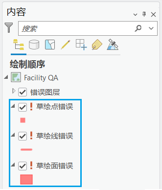

    如果您关闭并重新打开 ArcGIS Pro 并且草图几何图层显示为已损坏,则可以将这些图层移除。 这不会影响工具或工程,因为这些图层为临时图层。
    “内容”窗格中的已损坏草图几何图层
