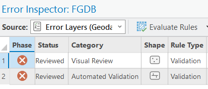

  3. 如果错误检查器工具栏上未显示阶段和状态列,单击菜单按钮 ,然后单击显示状态。
    如果启用了目视检查,则将显示类别列。
    “错误检查器”窗格中的“阶段”和“状态”列

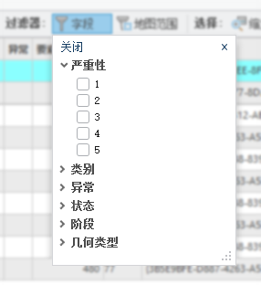

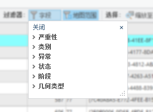

  1. 在错误检查器窗格的过滤器组中,单击字段 。
    字段过滤器选项
    注:
    如果在地理数据库中至少启用了一次目视检查,则类别过滤器可见。
    了解有关启用目视检查的详细信息
  2. 在字段菜单中,展开过滤器类型以显示其值列表。
    字段过滤器选项值
  3. 根据需要应用过滤器类型。
  4. 单击关闭关闭菜单并显示符合过滤器条件的错误。
