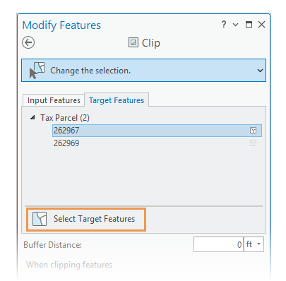

使用输入要素裁剪选定的目标要素
取消选中裁剪所有可编辑要素复选框,以裁剪与所选输入要素重叠的选定目标要素。 要管理选择集,请在输入要素或目标要素选项卡中右键单击选定的要素,然后单击相应的命令将其移动到另一个选项卡。

  4. 在工具窗格底部取消选中裁剪所有可编辑要素复选框。
    输入要素和目标要素选项卡将显示。
     ![裁剪目标要素](images/ClipSelectTargetFeatures-1B029.png)
  5. 单击输入要素选项卡,然后选择将用于裁剪目标要素的要素。
    选定的要素显示在输入要素选项卡的选择视图中,并在地图上以虚线边界和影线高亮显示。
    要将选定的输入要素更改为目标要素,请右键单击它并选择移动到目标。
    要优化选择,请在选择视图中右键单击某个要素,然后选择取消选择 或仅选择此项 。

  1. 单击目标要素选项卡,然后选择将由输入要素裁剪的要素。
    或者,如果已经选择了输入要素,请单击选择目标要素工具 ,以选择所有与输入要素重叠的可编辑和可见的要素。 此工具显示在选择视图的底部,仅当输入要素选项卡上当前已选择要素时才可用。
    选定的要素显示在目标要素选项卡的选择视图中,并在地图上以虚线边界和影线高亮显示。
    要将选定的目标要素更改为输入要素,请右键单击它并选择移动到输入。
