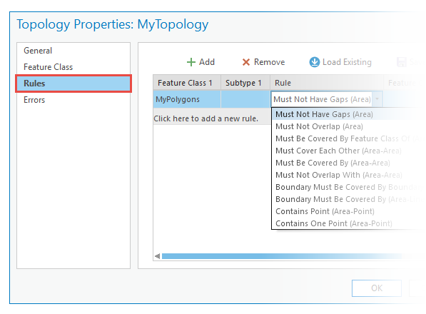

接下来,右键单击拓扑对象,单击 属性 ,然后单击 规则 选项卡。 添加要素类以及验证这些要素类时所依据的规则;例如,面要素以及要求面之间不得存在间隙的规则。

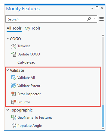

将数据集和拓扑对象添加到地图,以验证要素拓扑并修复错误。 拓扑验证工具位于 修改要素 窗格中的 错误检查器 工具条上。

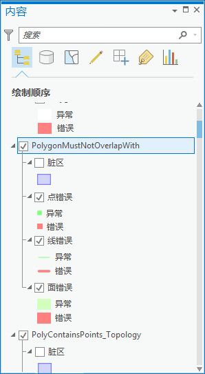

每个地理数据库拓扑规则都将显示为符号化图层组,其子图层通过显示错误、脏区和异常的几何类型进行组织。 在 错误检查器 的 错误检查器 表查看器中,错误和异常显示为线项目。
要修复错误,建议您首先使用 修复错误 工具 修复错误 。 单击不符合的要素几何,其中将显示用于修复特定错误的预定义工具列表。 如果工具不存在,则可以使用标准编辑工具来修复错误。
