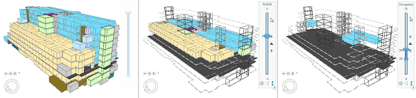

可以将图层配置为具有多个范围。 在地图中使用多个范围时,每次只能将一个活动的范围连接到范围滑块。 在动画中捕获关键帧时,当前活动范围的名称与所有其他范围值一起存储。 因此,当您缩放到特定关键帧时,您也会缩放到连接到范围滑块的当前活动范围。 在动画属性窗格中查看或编辑范围的完整列表、它们的值和活动范围名称。
创建具有多个范围的关键帧,以显示多个参数对一组数据的累积影响。 例如,您可以先使用楼层号,然后使用最大占用率,来过滤建筑物的内部空间以查找会议室。
在下面的三个图像中,范围滑块使用名为“楼层”的范围将建筑物内部空间过滤为单个楼层。 然后,使用名为“占用率”的范围过滤器、根据房间的占用率来显示房间。
使用多个范围进行动画处理。
捕获多个范围的动画处理。
