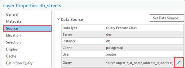

  1. 打开 ArcGIS Pro 中包含查询图层的地图。
  2. 右键单击 内容 窗格中的图层,然后从快捷菜单中选择 属性 属性 。
  3. 单击 源 选项卡中的 图层属性 对话框。
    此 数据源 表包含名为 查询 的属性,此属性显示图层当前的 SQL 查询。
  4. 单击 编辑查询 按钮。
    包含“源”选项卡和“编辑查询”按钮的“图层属性”对话框
    将显示 编辑查询图层 对话框。
