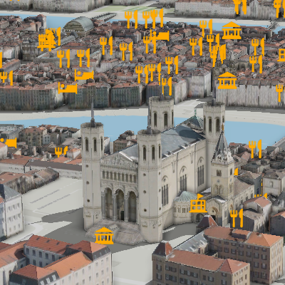

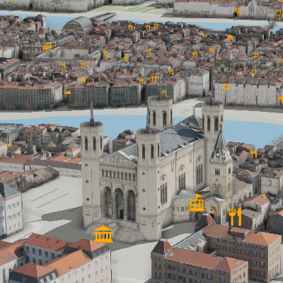

增强透视
改进透视选项可将符号的大小设置为屏幕单位,但会缩小离相机更远的符号大小。
3D 感兴趣点(无透视效果)
3D 感兴趣点(含透视效果)
3D 感兴趣点(无透视效果)
3D 感兴趣点(含透视图)

  3. 选择 实际单位 、 屏幕单位 或 透视缩放的屏幕单位 。
不以实际大小单位显示的符号在屏幕上以一致显示大小进行绘制,不考虑视野距离。 以实际单位显示的符号以恒定的可测量大小进行绘制,不考虑视野距离。 对于 3D 图层和叠加在表面的 2D 图层,确实如此。
