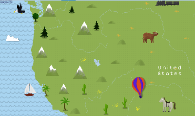

Children's Map
Esri 的 A Children's Map 的一部分。

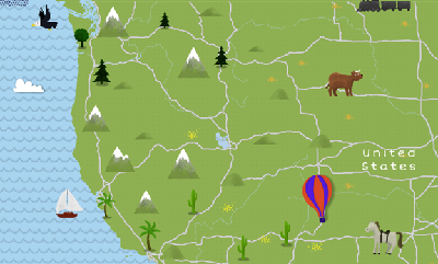

此地图的样式中没有街道图层。通过 为其编辑矢量切片样式的副本 ,可以将 "streets" 切片源添加到 sources 属性。然后,可以将新图层添加到引用了新 "streets" 源的样式。
包含街道的 Children's Map
与街道切片源相结合的 Esri 的 A Children's Map 的一部分。
