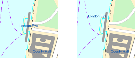

下图显示了使用超限参数集标注的伦敦眼摩天轮。 在左图中,指定了最大超限距离,标注放置在面中心附近并均匀地位于面边界上。 右图显示了正在使用的允许非对称超限选项。 建筑物、土地利用和街道要素已设置要素权重,因此标注将放置在没有权重的水体上。
