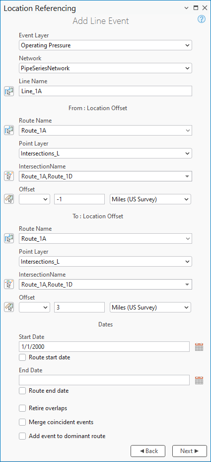

要使用 添加线事件 工具通过位置偏移创建单个线事件,请完成以下步骤:
  1. 在 ArcGIS Pro 中打开地图并缩放到要添加线事件的位置。
  2. 位置参考 选项卡的 事件 组中,单击 添加 > 线事件 添加单个线事件
    添加线事件 窗格随即显示。 默认情况下, 开始方法结束方法 下拉列表将使用 路径和测量 值填充。
  3. 单击 开始方法 下拉箭头,然后选择 位置偏移
  4. 单击 结束方法 下拉箭头,然后选择 位置偏移
    使用 位置偏移 方法,测量值位置基于从指定位置的偏移。
    添加线事件窗格
  5. 单击 下一步
    事件图层 下拉菜单、 网络 下拉菜单、 位置偏移 部分和 日期 部分将显示在 添加线事件 窗格中。
  6. 单击 事件图层 下拉箭头,然后选择线事件图层。
    父 LRS 网络将基于 事件图层 值填充。
  7. 如果网络为线网络,请通过执行以下操作之一指定事件将位于的线要素的名称:
    • 线名称 文本框中输入线名称。
    • 单击 从地图中选择线 从地图中选择线 ,然后选择地图上的线。
    该线将以浅蓝色突出显示。 末尾处的箭头显示线的校准方向。
    具有“位置偏移”部分的“添加线事件”窗格
  8. 自:位置偏移 部分中,通过执行以下操作之一指定路径:
    • 单击 路径名称 下拉箭头,然后选择事件的起始测量值将位于的路径。
    • 路径名称 文本框中提供路径名称。
    • 单击 从地图中选择路径 从地图中选择路径 ,然后单击地图上的路径。
    提示:
    如果父 LRS 网络为线网络,您也可以从 路径名称 下拉菜单中选择路径。 仅属于所选线的路径可供选择。
  9. 单击 点图层 下拉箭头并选择交叉点、LRS 点事件或非 LRS 点图层名称。
    注:
    将列出与要素服务一起发布的所有点图层。 如果网络不是 网络 下指定的网络,则不会列出其中的 LRS 点事件。 不支持 LRS 校准点图层。
  10. 对于 点图层 下拉菜单下的文本框,通过执行以下操作之一指定点要素的名称:
    • 在文本框中提供点要素的名称。
    • 单击 从地图中选择位置 工具 从地图中选择位置 ,然后单击地图上的一个点要素。
    注:
    • 点图层 下拉菜单下文本框的名称基于点图层的 显示字段 。 对于交叉点,文本框的名称将始终为 IntersectionName
    • 如果单击位置存在多个点要素,将显示 选择要素 对话框。
  11. 通过执行以下操作之一指定位置的 偏移 值:
    • 单击 偏移 下拉箭头并选择偏移方向,提供测量值,然后选择单位。
    • 提供测量值并选择单位。
    • 单击 从地图中选择偏移 工具 从地图中选择偏移 ,然后在地图上沿路径单击一个位置。
    一个绿点将显示在地图上沿路径的偏移位置。 这是事件起始测量值的位置。
    注:
    • 该偏移值是所选点图层和所选路径上提议的开始测量值之间的距离。
    • 方向是可选的选择。
    • 如果未选择方向,则正偏移值会从所选点要素沿校准方向放置起始测量值位置。
    • 如果未选择方向,则负偏移值会从所选点要素沿与校准方向相反的方向放置起始测量值位置。
  12. 至:位置偏移 部分中,通过执行以下操作之一指定路径:
    • 单击 路径名称 下拉箭头,然后选择事件的终止测量值将位于的路径。
    • 路径名称 文本框中提供路径名称。
    如果路径在线网络中的某条线上,则仅属于指定线的路径可供选择。
  13. 单击 点图层 下拉箭头并选择交叉点、LRS 点事件或非 LRS 点图层名称。
    注:
  14. 对于 点图层 下拉菜单下的文本框,通过执行以下操作之一指定点要素的名称:
    • 在文本框中提供点要素的名称。
    注:
    • 点图层 下拉菜单下文本框的名称基于点图层的显示字段。 对于交叉点,文本框的名称将始终为 IntersectionName
  15. 通过执行以下操作之一指定引用偏移的 偏移 值:
    • 提供测量值并选择单位。
    一个红点将显示在地图上沿路径的偏移位置。 这是事件结束测量值的位置。
    注:
    • 该偏移值是所选点图层和所选路径上提议的结束测量值之间的距离。
    • 方向是可选的选择。
    • 如果未选择方向,则正偏移值会从所选点要素沿校准方向放置结束测量值位置。
    • 如果未选择方向,则负偏移值会从所选点要素沿与校准方向相反的方向放置结束测量值位置。
  16. 通过执行以下操作之一指定定义事件开始时间的日期:
    • 开始日期 文本框中提供开始日期。
    • 单击 日历 日历 并选择开始日期。
    • 选中 路径开始日期 复选框以使用路径开始日期。
    注:
    开始日期不能早于所选路径的开始日期。
    开始日期默认值为当前日期,但您可以指定其他日期。
  17. 通过执行以下操作之一指定定义事件结束时间的日期:
    • 结束日期 文本框中提供结束日期。
    • 单击 日历 日历 并选择结束日期。
    • 选中 路径结束日期 复选框以使用路径结束日期。
    如果未提供结束日期,则该事件从事件的开始日期到未来一直有效。
  18. 选择数据验证选项以防止通过线性事件设置路径特征时使用错误的输入,如下所示:
    • 停用重叠 - 创建新的线事件或事件后,现有事件的测量值、开始日期和结束日期将进行调整以防止时间和测量值发生重叠。
      详细了解停用重叠
      停用重叠行为的简单场景
    • 合并重合事件 - 当新事件的所有属性值与现有事件完全相同时,如果新事件的测量值与现有事件的测量值相邻或重叠,并且其时间片重合或重叠,则新事件会与现有事件合并,测量值范围相应地扩大。
      了解有关合并重合事件的详细信息
      合并重合事件的简单场景
  19. 单击 下一步
    所选事件图层的属性将显示在 管理属性 部分中。
    注:
    选中 运行时转至下一个测量点 复选框,在上一次编辑的结束测量值位置开始下一次编辑。 上一次编辑中的 结束方法 值及其填充的信息将作为 开始方法 值及其填充信息延续到下一次编辑中。
    例如,如果使用 位置偏移 开始方法 值和 坐标 结束方法 值来添加线事件,则启用此选项将使用 坐标 开始方法结束方法 值,以及 开始:坐标 部分中上一次编辑的坐标信息来开始下一次编辑。
  20. 管理属性 部分中为新事件提供属性信息。
    注:
    单击 通过在地图上选择事件来复制属性值 通过在地图上选择事件来复制属性值 ,然后单击一个属于地图上同一事件图层的现有线事件以从该事件复制事件属性。
    包含“管理属性”部分的“添加线事件”窗格
  21. 单击 运行
    新的线事件将创建并显示在地图上。 新添加的线事件创建完成后,窗格顶部将显示一条确认消息。

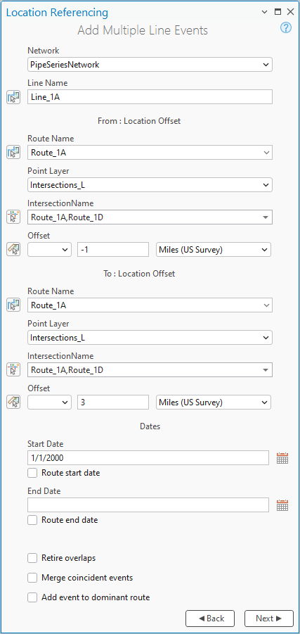

要使用 添加多个线事件 工具通过位置偏移创建线事件,请完成以下步骤:
  2. 位置参考 选项卡的 事件 组中,单击 添加 > 多个线事件 添加多个线事件
    添加多个线事件 窗格随即显示,其中默认 路径和测量 值用于 开始方法结束方法
    添加多个线事件窗格
  5. 单击 下一步
    网络位置偏移 部分将显示在 添加多个线事件 窗格中。
  6. 单击 网络 下拉箭头,然后选择线事件图层的父 LRS 网络。
    • 线名称 文本框中提供线名称。
    • 单击 从地图中选择线 从地图中选择线 ,然后单击地图中的线。
    具有“位置偏移”部分的“添加多个线事件”窗格
    • 提供路径名称。
    如果路径在线网络中的某条线上,则仅属于所选线的路径可供选择。
    注:
    • 在文本框中提供点要素的名称。
    注:
    • 提供测量值并选择单位。
    注:
    • 方向是可选的选择。
    • 路径名称 文本框中提供路径名称。
    注:
    • 在文本框中提供点要素的名称。
    注:
    • 提供测量值并选择单位。
    注:
    • 方向是可选的选择。
    • 开始日期 文本框中提供开始日期。
    • 单击 日历 日历 并选择开始日期。
    注:
    开始日期不能早于所选路径的开始日期。
  17. 可以选择通过执行以下操作之一指定定义事件结束时间的日期:
    • 结束日期 文本框中提供结束日期。
    • 单击 日历 日历 并选择结束日期。
    结束日期为可选设置。 如果未提供结束日期,则该事件从事件的开始日期到未来一直有效。
      详细了解停用重叠
      停用重叠行为的简单场景
      了解有关合并重合事件的详细信息
      合并重合事件的简单场景
  19. 单击 下一步
    管理属性 随即显示,其中的 属性集 下拉列表中显示默认属性集。
    属性集 列表包括其他属性集(如果已配置)。
    注:
    启用 运行时转至下一个测量点 选项,在上一次编辑的结束测量值位置开始下一次编辑。 上一次编辑中的结束方法及其填充的信息将作为开始方法及其填充信息延续到下一次编辑中。
  20. 为新事件提供属性信息。
    包含“管理属性”部分的“添加多个线事件”窗格
    注:
    单击 通过在地图上选择事件来复制属性值 通过在地图上选择事件来复制属性值 ,然后单击地图上的路径以从其他路径复制事件属性。
  21. 单击 运行
    新线事件将创建并显示在地图上。 新添加的线事件创建完成后,窗格顶部将显示一条确认消息。
