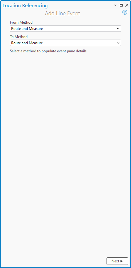

单击位置参考选项卡,然后在事件组中,单击添加 > 线事件
。添加线事件窗格随即显示,其中路径和测量默认值作为开始方法和结束方法值。
使用路径和测量方法,测量位置基于所选路径的测量值。
单击下一步。

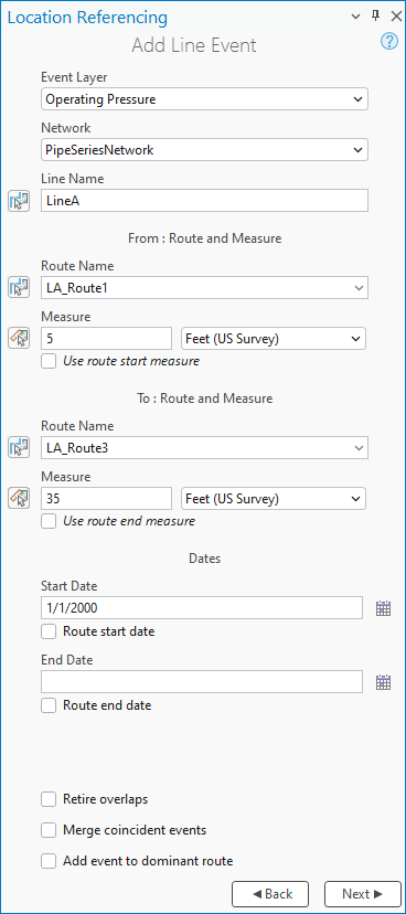

开始:路径和测量、结束:路径和测量和日期部分将显示在添加线事件窗格中。
单击事件图层下拉箭头,然后选择一个线事件图层。
选择事件图层后,网络图层会自动填充。 该网络用作源线性参考方法 (LRM) 来定义事件的输入测量值。
该网络是作为要素服务中的图层发布的 LRS 网络。
如果网络是线网络,请单击从地图中选择线
并选择值以填充线名称文本框。或者,在线名称文本框中提供线名称。
在开始:路径和测量部分中,通过执行以下操作之一指定起始路线:
单击从地图中选择路径
,然后单击地图上的起始路线。在路径名称文本框中提供路径名称。
单击路径名称下拉箭头,然后选择一个路径。
如果网络是线网络,起始路线必须属于步骤 5 中选择的同一条路径。
在开始:路径和测量部分中,通过执行以下操作之一来指定沿路径的新线事件的起始测量值以填充测量值文本框:
单击从地图中选择测量值
,然后在地图上单击沿路径的起点测量值。选中使用路径起点测量值复选框。
在测量值文本框中提供起始测量值。
将在地图上的起点测量值位置显示一个绿点。
在结束:路径和测量部分中,通过执行以下操作之一指定结束路线:
单击从地图中选择路径
,然后单击地图上的结束路径。在路径名称文本框中提供路径名称。
如果网络是线网络,结束路线必须属于步骤 5 中选择的同一条路径。
在结束:路径和测量部分中,通过执行以下操作之一来指定沿路径的新线事件的终止测量值以填充测量值文本框:
单击从地图中选择测量值
,然后在地图上单击沿路径的终点测量值。选中使用路径终点测量值复选框。
在测量值文本框中提供终止测量值。
将在地图上的终点测量位置显示一个红点。 将在绿点和红点之间创建事件。
