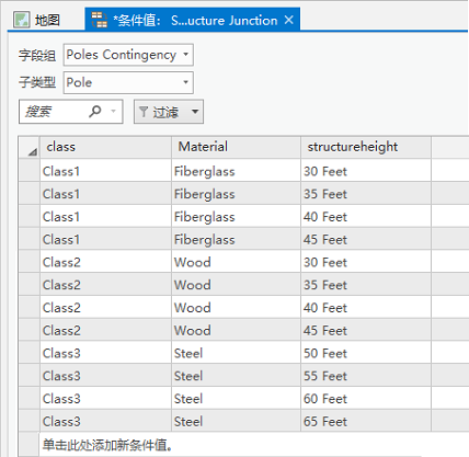

对于以上电线杆示例,在名为 Poles Contingency 的字段组中,条件值集将如下所示:
电线杆示例的条件值
针对数据准备了条件值后,如果在编辑过程中(例如,在 属性 窗格或“属性表”视图中)在字段上放置了值,则将在应用程序中强制应用您已创建的限制。
