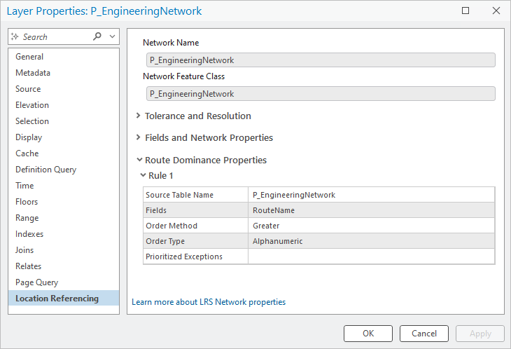

路径优先级规则在路径名称上设置为大写字母数字。 使用此条件,路径 200 是最主要路径,而路径 100 是最从属路径。
图层属性对话框中位置参考选项卡上的路径优先级属性部分

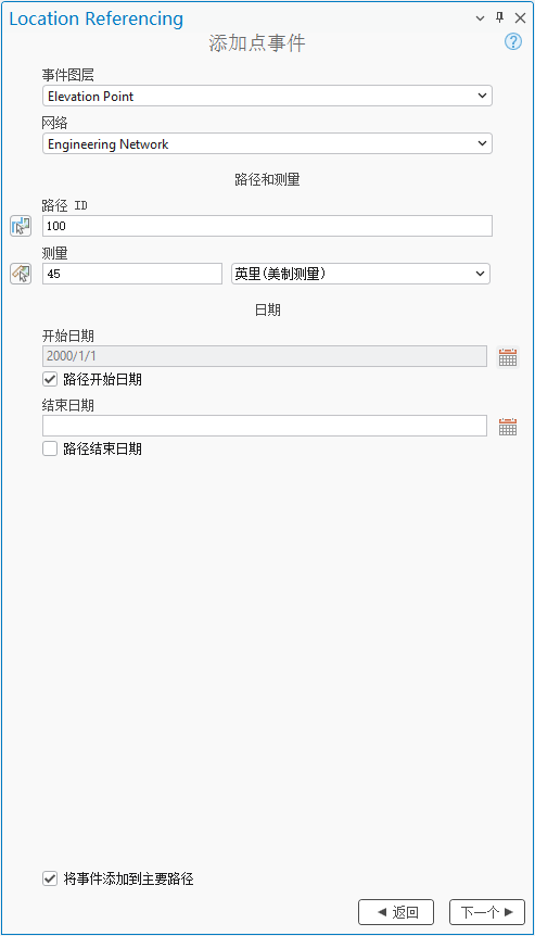

  1. 在 ArcGIS Pro 中打开地图并缩放到要添加点事件的位置。
  2. 位置参考选项卡的事件组中,单击添加,然后单击点事件
    添加点事件窗格随即显示,其中包含方法路径和测量值的默认值。
    注:
    单击方法下拉箭头选择其他方法。
  3. 单击下一步
    路径和测量字段将显示在添加点事件窗格中。
  4. 单击事件图层下拉箭头并选择要添加事件的点事件图层。
    所选网络值基于选定的事件图层。
  5. 通过执行以下操作之一来指定路径:
    • 路径名称文本框中提供路径名称。
    • 单击从地图中选择路径 ,然后单击路径上要添加点事件的点。
    将使用您单击的路径位置填充初始测量值。
    提示:
    单击从地图中选择路径 从地图中选择测量 后,将鼠标悬停在路径上以查看指针位置处的路径和测量值。
    您可以选择路径和测量的显示比例
    注:
    如果显示了有关获取锁或协调的消息,则将启用冲突预防
  6. 通过执行以下操作之一来指定新位置:
    • 测量值文本框中提供值。
    • 单击从地图中选择测量 ,然后在地图上单击沿路径的测量值。
    提供测量值后,地图上会在该测量值位置显示一个绿点。
    注:
    如果选择其他方法,则地图上所选方法的输入所转换到的测量位置处会出现一个绿点。
  7. 开始日期默认值为当前日期,但您可以通过执行以下操作之一来更改日期:
    • 开始日期文本框中提供开始日期。
    • 单击日历 并选择开始日期。
    • 选中路径开始日期复选框。
  8. 或者,通过执行以下操作之一指定点事件的结束日期:
    • 结束日期文本框中提供结束日期。
    • 单击日历 并选择结束日期。
    • 选中路径结束日期复选框。
    如果未提供结束日期,则该事件从事件的开始日期到未来一直有效。
  9. 选中将事件添加到主要路径复选框。
    添加点事件窗格
  10. 单击下一步

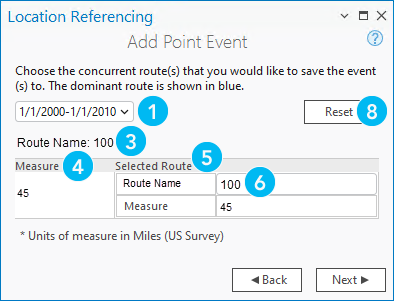

    路径并发窗格
    路径并发窗格
    上图中的注释数字对应于下表中的数字:
    UI 元素
    描述

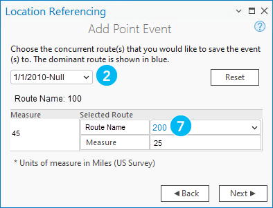

    时间下拉菜单显示下方所示的特定并发的时间切片。 如果并发场景只有一个时间切片,则下拉菜单被禁用。
    要配置在另一个时间切片中添加事件,请从下拉菜单中选择另一个时间切片。
    例如,路径 100 的 From Date 值为 1/1/2000,路径 200 的 From Date 值为 1/1/2010。 如果选择 2000 年 1 月 1 日作为事件的开始日期,则将有两个时间范围:
    1/1/2000-1/1/2010(当只存在路径 100)。
    1/1/2010-Null(两条路径都存在)。
    路径名称标注显示前一窗格中选择的路径。
    测量值列显示上一个窗格中所选路径的网络默认测量单位的测量值。
    5
    所选路径列显示将添加事件的各个主要路径的路径名称测量值。
    6
    路径名称以黑色文本显示且没有下拉箭头,表示该位置只有一条路径。
    7
    采用蓝色文本的包含下拉箭头的路径名称表示该位置中存在并发路径,而蓝色路径根据路径优先级规则自动选择。 您可以使用下拉箭头选择任何其他路径,所选的子路径显示为黑色。
    注:
    如果选择其他方法,测量值表示所选方法输入位置的测量值。
    8
    重置按钮会根据所有时间切片的路径优先级规则将选定的路径重置为主要路径。
    对于 2000 年 1 月 1 日 – 2010 年 1 月 1 日时间切片,只能在路径 100 上添加事件。 对于 2010 年 1 月 1 日 - Null 时间切片,您将选择路径 200。 所选路径的测量值是特定时间范围内同一位置的该路径的测量值。

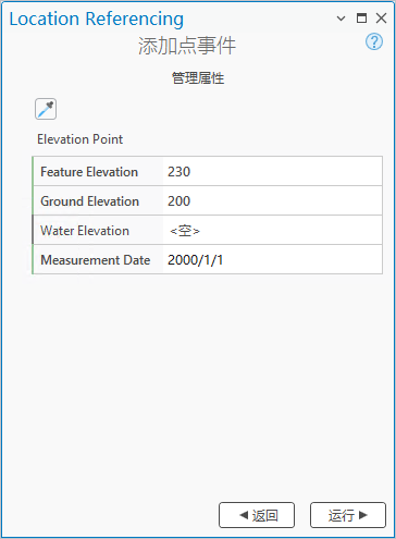

    所选点事件图层的属性将显示在管理属性下。
    管理属性表
    注:
    支持为字段配置编码值属性域范围属性域子类型条件值属性规则
  12. 在表中为新事件提供属性信息。
    提示:
    可以单击通过在地图上选择事件来复制属性值 ,然后单击一个属于地图上同一事件图层的现有点事件以从该点复制事件属性。
  13. 单击运行
    添加新点事件,并且其显示在地图上后,将显示一条确认消息。
