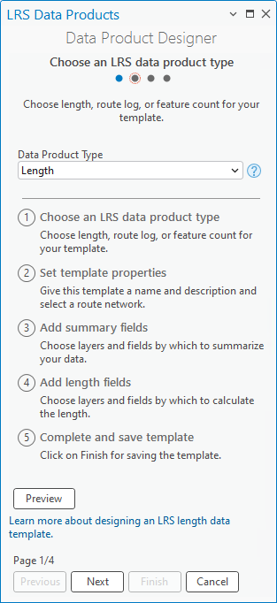

选择 LRS 数据产品类型
数据产品设计器向导的第一步是指定数据产品类型。
要指定长度数据产品类型,请完成以下步骤:
  1. 启动 ArcGIS Pro 并打开地图中带有 LRS 数据的工程。
  2. 在位置参考选项卡的 LRS 数据产品组中,单击数据产品设计器 。
    随即显示数据产品设计器向导的选择 LRS 数据产品类型窗格,默认数据产品类型值为长度。
    “选择 LRS 数据产品类型”页面
  3. 单击下一步。
    设置模板属性页面随即显示。

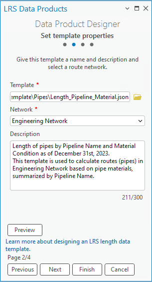

要设置模板属性,请完成以下步骤:

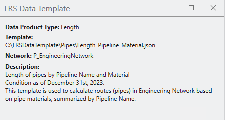

  1. 提供模板名称。
    默认情况下,模板保存在工程文件夹中。 或者,浏览至其他位置,提供模板名称并单击确定。
  2. 单击网络下拉箭头并选择一个网络。
    此网络用于计算路径的长度。
  3. 还可以输入一个描述。
    “设置模板”属性页面
  4. 可以单击预览以打开画布。
    画布会设置“数据产品设计器”向导中所提供信息的格式。
    画布中的模板属性

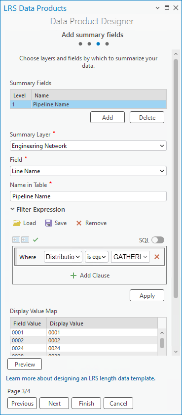

添加汇总字段
生成 LRS 数据模板的下一个步骤是选择摘要图层和汇总字段。 LRS 长度数据产品根据摘要图层中的唯一值进行汇总。 可以配置多个摘要图层和汇总字段。 摘要图层按照其空间关系进行排列和划分。
在本例中,可以将管道系统图层配置为级别一,管线图层配置为级别二。 LRS 长度数据产品可汇总每个管道系统中每条管线的长度。
注:
流程中的此步骤为可选步骤。 如果不希望向模板添加汇总字段,请单击下一步继续。
要设置模板汇总字段,请完成以下步骤:

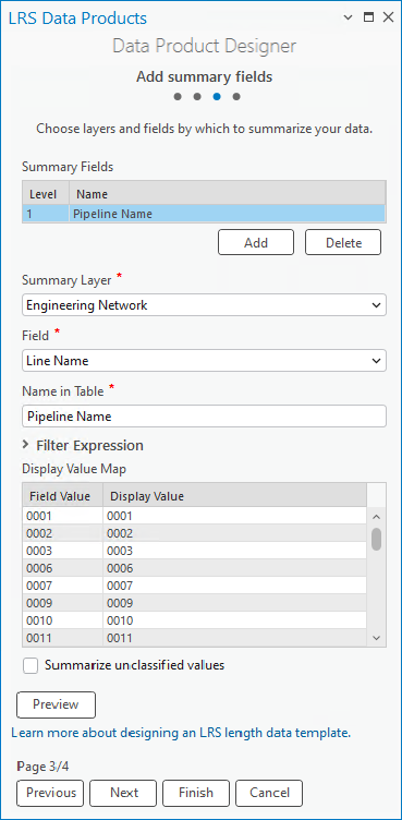

  1. 单击添加以添加汇总级别。
  2. 单击汇总图层下拉箭头并选择汇总图层。
    此图层可以是面要素类、注册到第二个窗格中指定的网络的线事件或网络本身。 该图层必须位于相同的地理数据库或要素服务中,并且与指定网络具有相同坐标系。
    在本例中,Engineering Network 是第一个级别的汇总图层。
  3. 单击字段下拉箭头并选择一个汇总字段。
    在本例中,管线名称是 Engineering Network 的汇总字段。
    选择汇总字段后,显示值映射部分会显示汇总字段中的唯一值。 您可以编辑表中的显示值列。 LRS 长度数据产品仅为显示值映射部分中的值计算路径长度。
    “添加汇总字段”页面
  4. 在表中的名称文本框中,为汇总级别提供名称。
    在本例中,级别名称为管线名称。
  5. 可以单击过滤器表达式下拉箭头,并提供一个表达式以过滤显示值映射部分中显示的值。
    在本例中,选择了作为场地汇集管道的管线。 仅会计算这些管线中的路径长度
    显示值已使用“添加汇总字段”页面中的表达式过滤
    画布中的汇总字段
  6. (可选)选中汇总未分类值复选框以汇总未包含在显示值映射的值中的长度。
    将在汇总字段中返回另一个值“未分类”。
    默认未选中汇总未分类值复选框。 此复选框适用于所有汇总图层。
    在本示例中,汇总未分类值复选框仍处于未选中状态。
  7. 如果要添加多个汇总级别,请对每个级别重复之前的步骤。
  8. 单击下一步。

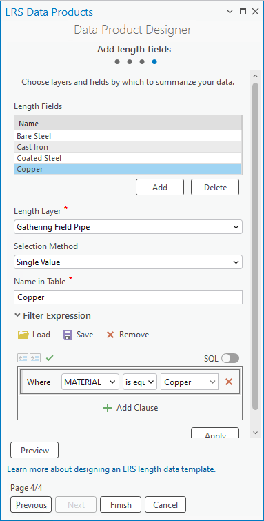

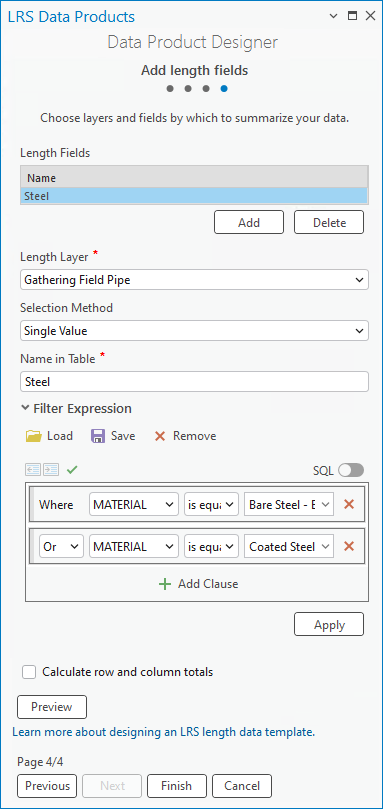

  5. 为此长度字段提供名称,或通过单击每个单元格更新现有名称。
    在本例中,Steel 是第一个长度字段的名称。
  6. 可以单击过滤器表达式下拉箭头,并提供一个表达式以过滤长度字段。
    在本例中,由于模板用于计算不同材质管道的长度,因此长度字段是 Material 字段中的唯一值。 第一个长度字段名为 Steel,此外为 Material 字段应用了一个过滤器,以选择与钢铁类别(如裸钢和涂层钢)对应的值。
    “添加长度字段”页面

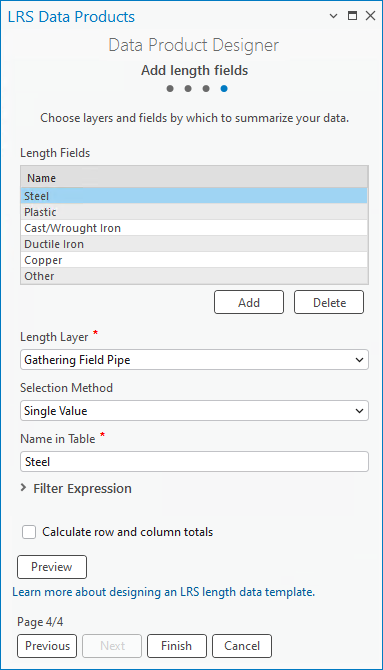

  7. (可选)选中计算行和列总计复选框以计算数据产品中行和列的总长度值。
    默认未选中计算行和列总计复选框。 此复选框应用于所有长度图层。
    在本示例中,计算行和列总计复选框保持未选中状态。
  8. 如果要添加多个长度字段,请为每个字段重复之前的步骤。
    在本例中,附加长度字段为 Plastic、Cast/Wrought Iron、Ductile Iron、Copper 和 Other。
    已在“添加长度字段”页面中设置多个长度字段
    画布中的长度字段
