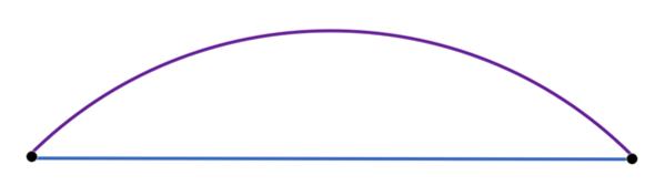

在 ArcGIS 中,投影和非投影数据呈现方式不同。 投影数据是在线上的点(折点)之间绘制直线,而在 GCS 中的非投影数据则是尝试绘制整合了地球曲率的弧线。 下图显示了投影数据的蓝色折线和非投影数据的紫色折线。
此示意图描绘了一个投影的和一个非投影的折线。

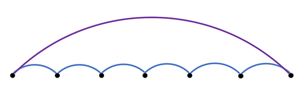

许多 Pipeline Referencing 操作具有空间性质。 这些包括路径编辑工具(如重新对齐)和操作(例如测量插值以在折线上填充 M 值)。 对于 GCS 中的数据,折点间距和要素类容差可能影响计算的精度等级。 当两个折点之间的距离达到特定阈值时,计算的精度等级会降低。 下图显示了地理坐标系中的两条折线。 蓝色折线由多个折点组成,而紫色折线总共只包含两个折点。 蓝色折线有更小的线段,这会生成较小的弧线。 与紫色折线上的单个大弧线相比,蓝色折线上的计算更准确。
此示意图描绘了一条具有两个折点的折线和一条具有多个折点的折线。

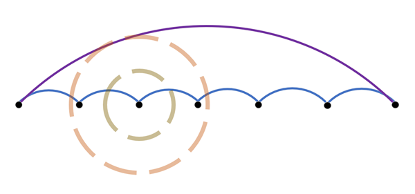

此外,要素类的 x,y 和 z 容差也会影响 Pipeline Referencing 空间操作的精度等级。 使用容差作为搜索半径。 容差越大,用于查找折线段或弧的搜索半径越大。 下图显示了两条具有不同容差值的折线。 请注意,橙色的较大容差半径不仅与蓝色折线相交,还与紫色折线相交。 在建模和维护线性参考数据时,需要牢记折点密度和 x、y 和 z 容差,以确保测量值准确。
此示意图描绘了两条具有不同容差值的折线。
