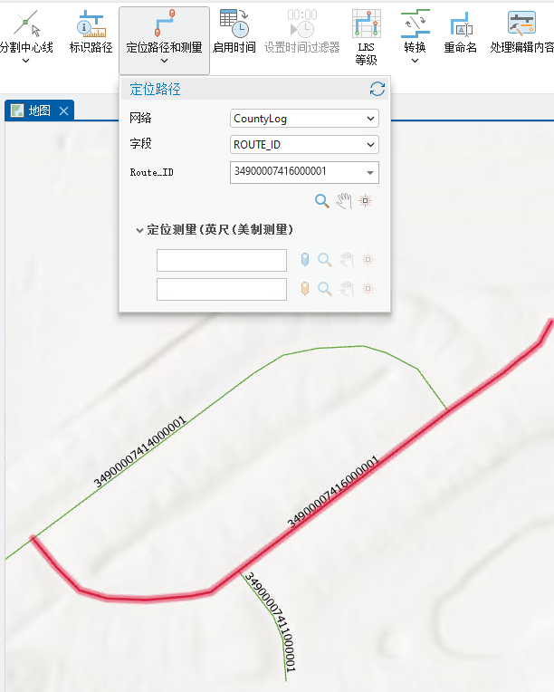

  5. 提供路线 ID 或路线名称,然后单击缩放
    地图随即缩放至以红色高亮显示的路径位置,并且将显示定位测量值选项。
    路线在地图上高亮显示,并显示“定位测量”选项

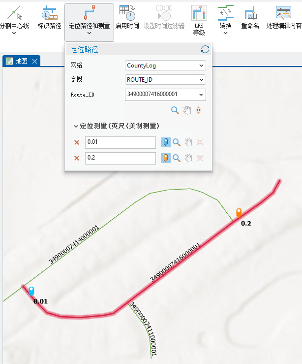

  6. 在第一个定位测量值文本框中提供要定位的测量值,然后单击蓝色可捕捉标记按钮
    地图中随即显示具有测量值的蓝色可捕捉标记
  7. 或者,可以在第二个定位测量值文本框中提供一个值,然后单击橙色可捕捉标记按钮 以定位同一路径上的另一个测量值。
    地图中随即显示具有测量值的橙色可捕捉标记
    设置测量标记后的“定位路径”选项

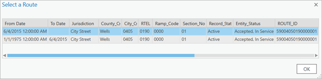

    注:
    根据您的配置,可能会针对时间片路径显示选择路径表。
    选择路径表
    如果 LRS 图层已启用时间,则可以使用时间滑块将地图设置为之前的日期。 将根据时间滑块中设置的时间在路径上添加测量标记。
    如果 LRS 图层未启用时间,则将出现选择路径表,其中显示了所选路径的所有时间片。 选择要为其定位测量的时间片并添加标记。
