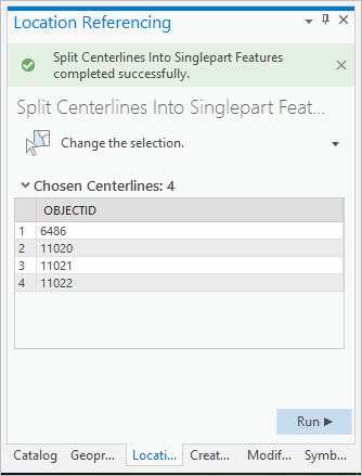

    “将中心线分割为单部分要素”窗格包含所选中心线
  6. 单击运行。
    随即分割所选多部分中心线,新分割的中心线在地图上以青色闪烁。
    所选中心线部分列出了每个新创建的单部分中心线要素。
    创建单部分要素后的“将中心线分割为单部分要素”窗格
    单击所选中心线部分中的单部分中心线要素会使其在地图上闪烁。
