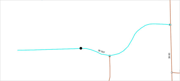

    该路线将以青色突出显示,并在单击的位置处将显示一个点。
    将按测量分割的中心线

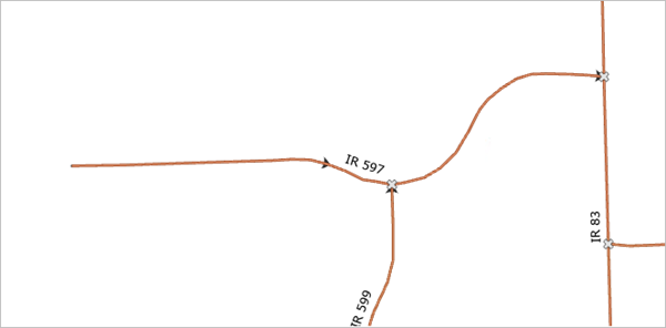

    中心线现在已分割并在路径测量值的两侧闪烁。
    按测量分割中心线结果
