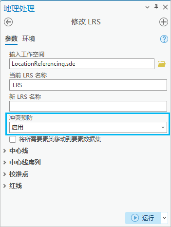

启动冲突预防
冲突预防仅在 注册为分支版本化 的 LRS 数据集上受支持。
将数据集注册为分支版本化后,请运行 修改 LRS 工具,其中 冲突预防 参数设置为 启用 。
已启用“冲突预防”的“修改 LRS”工具
如果启用冲突预防,则每个编辑工具都会自动获取锁(如果锁可用),或者在无法获取锁时提醒您。

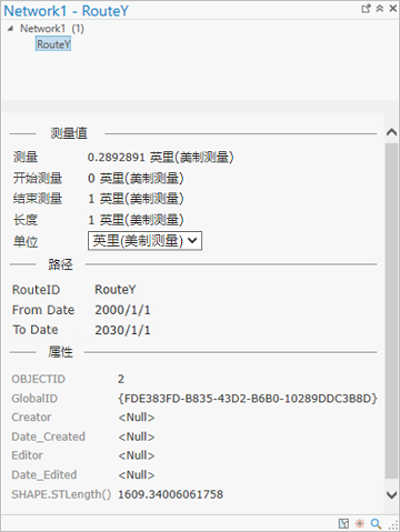

  1. 单击 识别路径 识别路径 ,然后单击 RouteY 。
    随即显示 识别路径 弹出窗口。
    “识别路径”弹出窗口
    “识别路径”弹出窗口显示不存在锁。
  2. 验证所选路径上是否不存在任何锁。
    由于结果不显示任何锁,因此不存在该路径的任何锁。

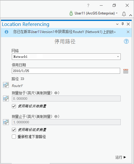

    选择路径名称后,窗格顶部随即显示一条获取锁消息。
    已获取锁的“停用路径”窗格
    将在“停用路径”窗格中确认获取的路径。
    锁定消息提供了以下信息:
    • 已在 RouteY 上成功获取锁。
    • 门户用户 User11 已获取锁。
    • User11 已获取指定版本 Version1 的 RouteY 锁。

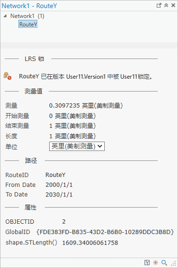

  5. 要确认锁是否存在,单击 识别路径 识别路径 ,然后再次单击 RouteY 。
    “识别路径”弹出窗口,“LRS 锁”部分
    “识别路径”弹出窗口显示路径已锁定。
    被您锁定 图标 被您锁定 也确认您拥有已标识路径的锁,并且可以编辑该路径。

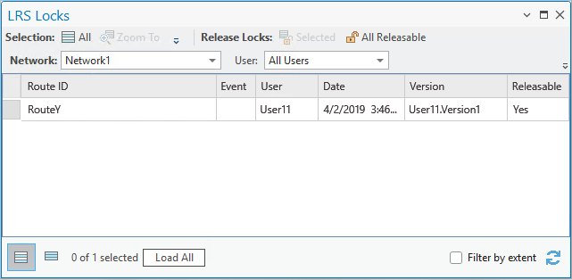

  6. 在 位置参考 选项卡的 冲突预防 组中,单击 LRS 锁 按钮 LRS 锁表 识别现有锁。
    LRS 锁 表随即出现。
    LRS 锁表
    锁表显示了存在最近获取的锁。

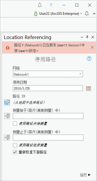

例如,如果 User22 尝试在 User11 已锁定 RouteY 的情况下停用 RouteY,则会出现以下消息:
包含已锁定路径的“停用路径”窗格
User22 在路径由 User11 锁定时无法对其进行编辑。
该消息提供了以下信息:
  • 由于锁属于其他人,因此无法编辑 RouteY。
  • 门户用户 User11 已获取锁。
  • User11 已获取 Version1 的 RouteY 锁。

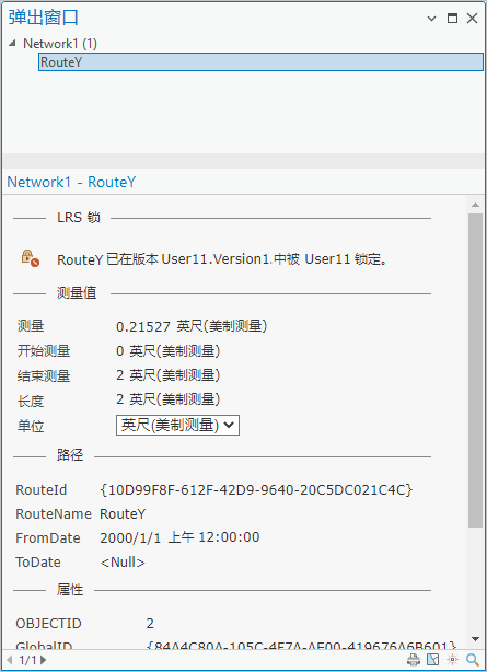

“识别路径”弹出窗口显示以下结果:
“识别路径”弹出窗口,现有锁
“识别路径”弹出窗口显示路径因现有锁无法编辑。
