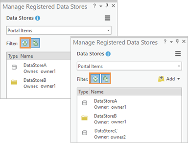

  1. 单击功能区上的共享选项卡。 在管理组中,单击数据存储 。
    将显示管理注册数据存储窗格。 默认情况下,位于窗格顶部的下拉列表设置为门户项目。
  2. 如有必要,可单击我的内容按钮 来过滤视图。
    该窗格将显示您创建和拥有的注册数据存储。
    提示:
    要更新视图,单击菜单 ,然后单击刷新 。
  3. 单击与我共享按钮 查看门户中与您共享的数据存储。
    “管理注册数据存储”窗格的两个视图
    可显示您拥有的数据存储和/或与您共享的数据存储,具体取决于如何过滤视图。
