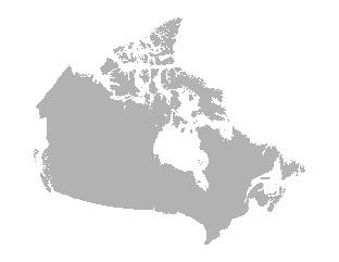

输入数据集的范围
从所有输入要素的轮廓线开始。

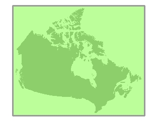

地理处理分块 1 级
将从覆盖整个数据集范围的分块开始进行处理。 为方便叙述,我们将此分块称为 1 级分块。

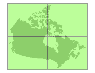

地理处理分块 2 级
如果数据过大而无法在内存中进行处理,则 1 级分块将被细分成四个等大的分块。 这四个子分块被称为 2 级分块。

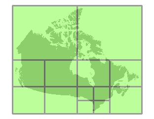

地理处理分块自适应
根据各分块中数据的大小,某些分块会被进一步细分,而另一些则不会。

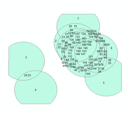

下图显示了使用两个输入的相交工具的结果。 无论是哪个输入,都会计算所有要素的交点。 这可以产生比输入中发现的更多的要素。 在这种情况下,输出中的要素 (167) 比两个输入中的要素 (11) 更多。
相交输出
“相交”工具输出显示 167 个以 OID 标记的输出要素。
