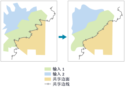

插图
平滑共享边工具示例
输入 1 和输入 2 在所有边上已平滑处理。 共享边面和共享边线仅在与输入 1 和输入 2 共享的边上进行平滑处理。
