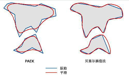

插图
平滑面工具图示
可以使用 PAEK 或 Bezier 插值方法对面中的尖角进行平滑处理。
