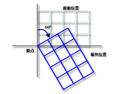

旋转角
这是 y 轴与连接渔网原点坐标值与 Y 轴坐标值的线之间的夹角。
要创建旋转渔网,请指定 Y 轴坐标值来定义旋转角度,从而使原点至此点的线与正北方向形成所需的角度,如下图所示。 有关详细信息,请参阅下方的“计算 y 轴坐标的值”部分。
确定渔网的旋转
下方示例显示出按照以下参数值构成的旋转后渔网:
  • 渔网原点坐标 - (0, 0)
  • 渔网对角 - (6.9, 4)
  • 行数 - 3
  • 列数 - 4
  • Y 轴坐标 - (6.9, 4)
在运行该工具时,将首先构造未旋转的渔网,如下图所示:
创建像元
下一步是绕原点将渔网顺时针旋转 60 度,获得最终的渔网,如下图所示:
渔网最终位置

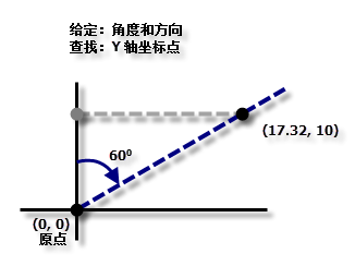

计算 y 轴坐标值
如果您知晓旋转角度,则可按照以下方法计算出 Y 轴坐标参数的值。
假设渔网要被顺时针旋转 60 度。 从渔网的原点出发画一条与垂直轴顺时针成 60 度的线(如下图所示)。 这条线上的任意一点都可作为 Y 轴坐标参数的值使用。 为 y 坐标选取一个合适的值,然后根据关系式计算出 x 坐标(假设原点位于 0, 0):
角的正切 = x 坐标 / y 坐标
渔网 Y 轴坐标点计算
例如,角度为 60 度。 如果 y 坐标值为 10,则 x 坐标值将为 17.32:
\(\text{x-coordinate} \space = \space tan(60) \space * \space 10\)
