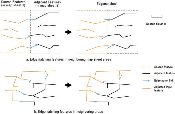

如果相邻区域中的线性要素(例如两个相邻县中的道路和河流)是按照不同组织、在不同时间或使用不同标准和方法收集的,则它们在县边界的相交位置处可能不相连。 数据不仅无法准确映射,更重要的是,它可能导致分析问题。 边匹配指沿两个相邻线数据集的邻接边查找对应不相交要素并正确连接它们的过程。 邻接边通常沿两个地图图幅区域或者任何管理或其他类型边界之间的公共边界。 下面的图 1 显示邻接边和边匹配结果的两种情况。
通常,边匹配是在编辑会话中完成的,方法是以交互的方式绘制从源要素到相邻要素的单独边匹配链接(也称为位移链接),然后应用边匹配方法以根据链接调整要素。 这一手动过程不仅耗时,而且成本高昂。 使用高级边匹配方法时, 生成边匹配链接 和 边匹配要素 地理处理工具用于自动解决边匹配问题。 生成边匹配链接 工具会自动查找源要素和相邻要素在指定距离范围内断开连接的位置并生成边匹配链接。 边匹配要素 工具使用这些边匹配链接连接这些要素。 下面的图 1 显示此过程。 为清晰起见,显示了仅调整源要素的终点以与相邻要素连接的影响。
边匹配场景
图 1:显示了边匹配场景。

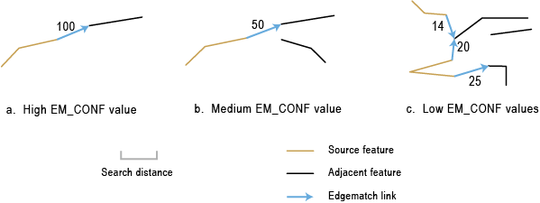

如果源要素和相邻要素符合一组特征条件,包括相关候选项数、属性匹配状态以及源要素和相邻要素之间的连续性,则这些要素被视为匹配项。 为了方便后处理,对于每个边匹配链接,将在 EM_CONF 输出字段中写入表示边匹配置信度级别的值。 EM_CONF 值是根据上述条件得到的,并且值大于 0,小于或等于 100 (其中 100 表示最高置信度)。 下面的示例演示了边匹配链接和 EM_CONF 值。
具有高置信度级别的边匹配链接
下面的图 2 中的示例 a 演示了一个源要素与连续性正确且没有不明确性的相邻要素相匹配。 边匹配链接的 EM_CONF 值为 100。
具有中等置信度级别的边匹配链接
下面的图 2 中的示例 b 显示指定距离范围内的多个源要素或相邻要素。 不确定性增加导致 EM_CONF 值减小至 50。
具有低置信度级别的边匹配链接
下面的图 2 中的示例 c 显示连续性相对较弱的指定距离范围内的多个源要素和相邻要素。 不同链接的 EM_CONF 值非常低。
边匹配链接和 EM_CONF 值
图 2:显示了边匹配链接和 EM_CONF 值的示例。
